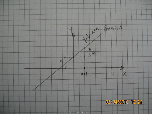

Sicer na taka nerodno / trapasta vprašanja (ki se celo ponavljajo namesto popravljajo) niti ne odgovarjam, ampak:
Y je rezultat
k predstavlja naklon premice. pri k=0 je premica vodoravna, pri k>0 naraščajoča, pri k<0 padajoča
x je točka, v kateri bi rad rezultat
n pa je začetna vrednost pri x=0. (rezultat pri x=0)
Pa še risba.
Če ti pa še iz tega ni nič jasno, pa ni nikogar, ki bi ti lahko pomagal Rolling Eyes

Sploh nevem o čem je zaj govora, o osnovni šoli in neznanju matematike ali o izdelavi termometra. Smile
Če sem te jaz prav razumel, ko imaš 2 točki izrašunaš enačbo preimcie po sistemu 2 linearnih enačb z 2 neznankama.
Če že imaš enačbo je pa meritev tako ali tako najmajnši problem Smile
Bi pa bilo koristno če bi navedel še tip senzorja ki ga boš uporabljal. Verjetno pa vse kaj potrebuješ piše v njegovem datasheetu.

Dude tretjič: da dobiš enačbo v katero boš potem vstavljal x (napetost) da boš dobil y (temperaturo) (če je senzor sploh linearen) moraš rešiti sistem dveh linearnih neenačb z dvema neznankama.
Rešiš ga tako da vstaviš dve točki ter izničiš eno spremenljivko da ti ostane samo še ena, nato rešiš preprosto enačbo in dobil boš eno spremenljivko. Nato to spremenljivko vstaviš v eno imed prvotnih enačb ter izračunaš še drugo. Oz enačba za koeficient k je tudi K=y2-y1/x2-x1.
http://lmgtfy.com/?q=sistem+dveh+ena%C4%8Db Tukaj pa najdeš VSE o tem sistemu.
Upam da sem te prav razumel.
Še kaj?
