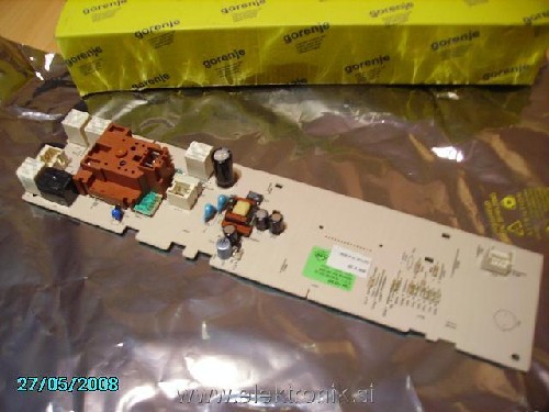

robertos je napisal/a:
anze90 je napisal/a:
Evo zamenjal sem vse kondenzatorje, diode in dušilko(tuljavo) v okolici switcherja, in sušilni stroj veselo suši.
Imaš morda načrt, ali lahko morda poslikaš elektroniko, ker mi je res čudno, da bi imel switcher napajalnik, do sedaj so imeli vsi klasični kondenzatorski napajalnik. Zanimivo, vedno kaj novega....
Če pa je sušilec mlajši od 5 let je pa itak v garanciji.
slika tiskanine(Gorenje D62225)
Gorenje D62225 PCB
 Velikost datoteke:  59.81 KB
 Pogledana:  28 krat
Azrael je napisal/a:
Kondenzatorjev in diod verjetno nisi meril koliko "puščajo" pri obratovalni oz. pri maksimalni dovoljeni reverzni napetosti?
Jaz bi diode kar menjal, lahko se katera od njih vede kot zener dioda, z zenerjevo napetostjo okoli 300 - 350 V.
Če stroj nima stikal za popoln izklop in je elektronika stalno pod napetotjo, je lahko slab tudi elektrolitski kondenztor, ki začenja prebijati. Tudi to lahko zmuči diode in dušilko.
hvala za nasvete Smile

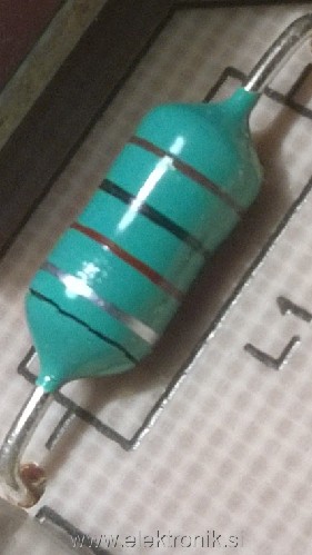

Sicer stara tema, ampak imam identičen problem pri prijateljevem sušilcu. Crknila tuljava, ampak nisem preveč prepričan, če dobro vidim barve. Mogoče kdo ve vrednost tuljave? Meni se zdi rjava-črna-rdeča-srebrna, kar naj bi pomenilo 1mH, to pa se mi zdi veliko za tako tuljavo velikosti upora.

PrispevekObjavljeno: Ned Sep 14, 2014 1:08 am    Naslov sporočila:   Odgovori s citatom
Pri meni so barve enake kot jih navajaš. rjava-črna-rdeča-srebrna.

damo
Prispevkov: 2008
Aktiv.: 8.47
Kraj: Krško
PrispevekObjavljeno: Pon Sep 15, 2014 8:12 am    Naslov sporočila:   Odgovori s citatom
Pol bo pa že prav. Bom naročil, pa zamenjal. Hvala za info.
