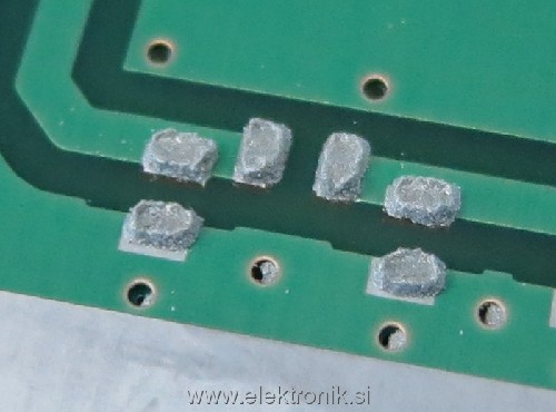

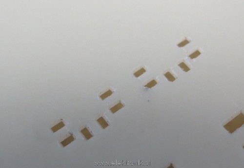

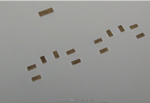

Poskusil sem izdelat masko iz Mylar folije 0.4mm.
Luknje sem izrezkal s CNC rezkalnikom, rezultat - odlično.
Tudi tiskanje je potem šlo zelo dobro, samo preveč paste je na vezju.
Problem je torej predebela folija. Mogoče kdo ve, kje bi se dobila kakšna
primerna folija debeline 0.1-0.2mm?
Na slikah je del vezja z 0805 upori.

Kaj pa če poizkusiš s folijo za laminiranje?

Mogoče bi šlo, ja.
Bom poskusil, ko pridem do kakšne.

Tiskarske plošče manjšega formata so aluminijaste in debeline 0,15 - morda bi bile primernejše kot pločevinke Wink

S takšnimi ploščami smo se "igrali" skupaj z rezkarjem in se obnesejo odlično. Malo je eksperimentiranja z velikostjo odprtin (fino je če so luknje malo manjše, ker je paste še vedno dovolj), ko to osvojiš pa so za par kosov povsem OK.

Mi smo rezkali z LPKF-jevim 0,2mm ki je namenjen za rezkanje vezij, PAD-e sem ustrezno pomanjšal da sem skompenziral dabelino rezkarja.
