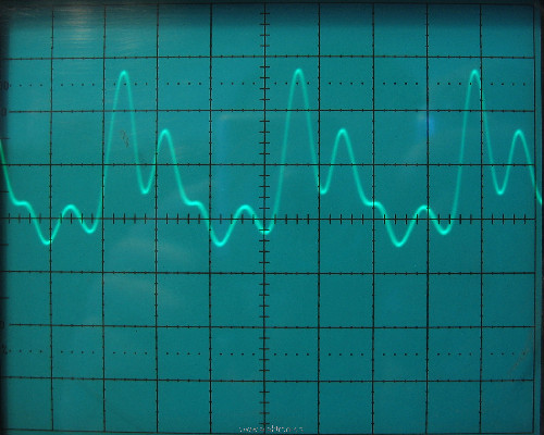

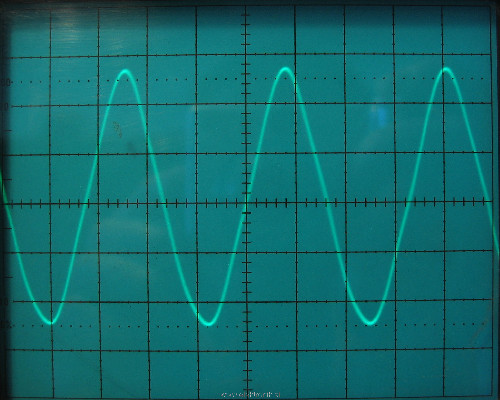

Bombandiranje se je končno prenehalo, dim in prah se je polegel, zrak je čist da pogledam čez periskop .... ,aha sovražnik počiva, priložnost za protinapad.
Prvo o TV-jih na lampe. Ko sem se v otroštvu igral z avtocesto je bil vedno problem ko so se začela večerna poročila, zaradi iskrenja na krtačkah avtomobila je bila slika snežena in iz zvočnikov je prihajal neprijeten presketajoč zvok, televizija je bila še črnobela na elektronke, kasneje ko smo kupili nov TV tega problema skorajda ni bilo več. Ne vem koliko oklopov so imeli TV-ji na lampe ampak jaz imam pač drugačne izkušnje.
Potem da stane kW TV oddajnik ogromno denarja sploh ne dvomim ampak najnovejši Mercedes ki leti 300 km/h ni nič manj nevaren od 30 km/h doma zašvasane in skup zbite kripe take ki jih vidimo v MadMax filmih. Tudi o zasičenju vseh sprejemnikov v okolici je pretiravanje da mu ni para, po tvojem v okolici domžalskega oddajnika ne bi delal noben sprejemnik.
Še najboljše argumente brez pretiranih presežnikov za špricanje po bandu na katerem deluješ je po mojem mnenju podal aly.
Potem ali se je kdo vprašal kakšna je razlika za vašega soseda če oddajaš 30W z paličasto anteno ali pa če oddajaš 3W z usmerjeno anteno ki ima 10dB ojačanja ravno tako proti temu sosedu. Potemtakem bi morali biti predpisi za tiste ki imajo usmerjene antene še strožji kar se tiče oddajne moči.
Res je da svojega ojačevalca nisem 100% testiral s spektralcem ali praktično ker so moji časi CB-jaštva že zdavnaj mimo ampak sem ga umeril samo z osciloskopom tako da sem na izhodu dobil sinusni signal čim lepše oblike in še takrat sem uporabil 50ohmsko umetno breme tako da je bil izhodni filter pravilno impedančno zaključen. Tukaj podajam še slike na izhodu in na kolektorju tranzistorja.

Osciloskop je povsem neprimerna naprava za umerjanje RF oddajnih stopenj. Žal ne zmore prikazati višjih harmonskih popačenj. Razen tega je njegova skala linearna.
Za to delo se uporablja spektralne analizatorje.
jozkoc, ko je govora o zasičenju vhodnih stopenj sprejemnika, je treba vedeti, da je stvar mnogo bolj kompleksna kot pa navajanje domžalskega oddajnika. Kot vidim sploh nimaš pojma o dogajanjih v prvi in mešalni stopnji klasičnih radijskih sprejemnikov. Da bi lahko potem debatiral o IP3 produktih je torej povsem odveč.
Spet tretja stvar je dinamika sprejemnika, ki je pri radiodifuziji izjemno slaba, saj ni potrebe. Pri radijskih postajah pa mora biti velika. Žal to prinese tudi občutljivost na motnje.
