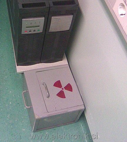

Saj se ne mudi. Eno kupljeno geigerjevo igračko že imam. Na žalost je ponovljivost meritev okoli 20%.
Moj cilj je malo bolj skromen.
Na dolgi rok me zanima, kako se spreminja sevanje ozadja.
Na kratki rok pa bi naslednjič, ko me pošljejo na servis (glej priponko) rad vedel, pri čem sem.
