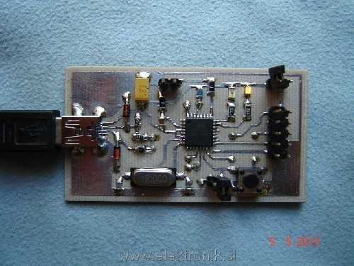

Pozdravljeni.
Neredil sem si ta USBasp programator, ko ga priključim mi napiše "naprava USB ni prepoznana" pravtako je v upravitelju naprav samo "Unknown device".
Uporabljena je ATmega8-16au Hex(najnovejši in starejši) je bil naložen s STK200, fuse biti -h:0xC9 in -l:0xEF. Delovanje čipa sem preveril z majhnim programom z utripanjem tistih dveh ledic. Vezje je že bilo pravtako trikrat pregledano. libUSB driverji naloženi.
Torej kaj bi laho bilo narobe? A bi se morala prižgati kakšna ledika kadar je na napajanju?
Preizkušal sem na treh računalnikih:
-win7 x86 pro, usb2.0
-winxp pro, usb2.0
-winxp pro, usb1.1
hvala

Ko ga vklopiš na USB, se prižge rdeča led, med pisanjem/branjem sveti zelena (če imaš vgrajene iste ledice,kot Fischl).

PrispevekObjavljeno: Pet Maj 04, 2012 7:03 pm    Naslov sporočila:   Odgovori s citatom
Jaka57 je napisal/a:
Si naložil gonilnike (libusb)?
Nomad je napisal/a:
Ene dvakrat je celo ledika za kratek čas zagorela. Čudno je to da ne pošlje VID in PID. Think
Za probo sem tudi kvarc dal drugi, če bi bil kakšen kitajski škart z odstopanjem večjim od standarda.
Bom naredil še drugo tiskanino, tokrat svojo.
Aktiv.: 39.72
PrispevekObjavljeno: Pet Maj 04, 2012 10:19 pm    Naslov sporočila:   Odgovori s citatom
Tole mi smrdi po tem, da se zadeva ne javi pravilno.
Pull-up na ta pravi USB liniji je, računalnik zato zazna novo napravo, komunikacija pa ne steče. Kateri čip skrbi za USB komunikacijo? FTDI? preveri vse povezave, napajanje in kristal okoli USB povezave.

sem našel shemo: http://www.fischl.de/usbasp/
Prva stvar, ki smrdi, je 2,2k pull-up upor na USB liniji. Po standardu mora biti 1,5k.
Preveri, da je mikrokontroler pravilno sprogramiran, vključno s Fuse biti.
Vezje je hudo preprosto.
Zamenjaj tudi USB kabel, nekateri so slabi ali s pretankimi vodniki za napajanje.

PrispevekObjavljeno: Sob Maj 05, 2012 2:10 pm    Naslov sporočila:   Odgovori s citatom
aly je napisal/a:
To je bila ena izmed prvih stvari, ki sem jih poskusil, ker sem enkrat že naletel na enega ki je imel +5V v stiku z opletom. Mr. Green
No, stvar je taka, da zdaj deluje z novo tiskanino.
Sumim, da je bil na verziji s strani nekakšen crosstalk, ker so bile vezice zelo skupaj zaradi malo preveč rezlitega tonerja. Boo hoo!
Hvala vsem sodelujočim.
