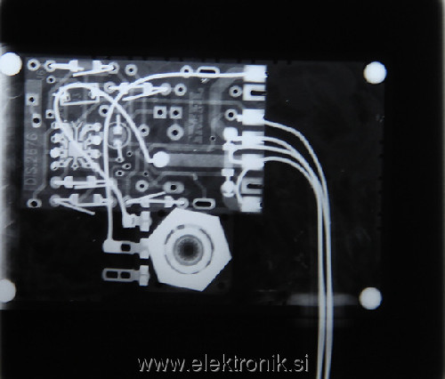

PrispevekObjavljeno: Sob Jul 02, 2011 8:22 am    Naslov sporočila:   Odgovori s citatom
Kolikor vem bi lahko tudi iz čb marsikaj ugotovil, posebej v kombinaciji z seciranjem.
Slika pride od oka takšna:
 Velikost datoteke:  72.67 KB
