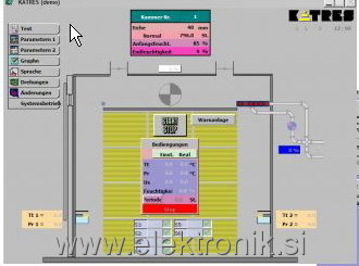

Naj malo opišem podrobneje problem. Silvo je že omenil glavni problem, to je da ena sušilnica posuši les hitro in v redu, ta druga pa porabi cca 30 % več časa in les ni pravilne kvalitete. Parametri v obeh sušilnicah so enaki. Motorji so reverzibilni in gnani preko frekvenčnika. Vse potrebne podatke elektronika dobi preko 4 tipal, ki tipajo temperaturo vlažnega in suhega termometra.
Naj omenim da sta sušilnico do pred kratkim obratovali OK. Ker so vsi parametri, ki jih lahko spremljam v mejah normale, sem pomislil na slab pretok zraka skozi zložaje. Da bi pa to lahko preveril, pa potrebujem neko metoda ali inštrument, s katerim bi stvar lahko izmeril.
V prilogi pošiljam prerez sušilnice, spodaj desno in levo se vidita dva para tipal (psihometra), preko kateri dobi elektronika glavne podatke o stanju temp. v sušilnici.

Če imajo frekvenčniki nek zaslonček, se jih nastavi, da naj prikazujejo frekvenco ali vrtljaje. Nato se spremlja in primerja vrednosti v obeh sušilnicah. Če so vrtljaji malodane enaki, pretok ne more biti različen - meritev pretoka ni potrebna (ob predpostavljenih enakih fizikalnih lastnostih ventilatorjev).
Če niso enaki, je to zato, ker dobijo tak ukaz iz PLC-ja - meritev pretoka tudi ni potrebna (je zgolj posledica, vzrok je drugje).
Če so vsi nastavljeni parametri enaki, potem je problem v senzorju, ki popačeno zazna merjeno vrednost in PLC ne more sprejemati pravilnih odločitev.
Naprimer "zaznana" prevelika temperatura zmanjša gretje. Na zaslonu je temperatura OK, dejanska je pa nižja. Ob napačno izmerjeni temperaturi se meritev relativne vlažnosti povsem popači. Če je neka izmerjena vrednost preveč izven predvidene, lahko PLC vzpostavi delovanje "na slepo" po vnaprej predvidenem scenariju.
Preglej vse stike in spoje od sonde do PLC-ja. Tisto "občasno" je običajno napol prekinjen kabel, ki je OK, ko ga meriš in ni OK, ko bi moral delati.
LP, Igor

PrispevekObjavljeno: Pet Apr 22, 2011 2:31 pm    Naslov sporočila:   Odgovori s citatom
igo je napisal/a:
Hay.
Frekvenco regulira PLC glede na pogoje v sušilnici. Senzorji se vklopljeni izmenično in sicer so v aktivni takrat ko na njega prihaj zrak direktno iz ventilatorja. Slabega stika tako ne more biti, ker bi se to pokazalo na vrednostih. Tako pa oba senzorja prikazujeta približno enake vrednosti. Tudi ob resetu, so vrednosti enake.
