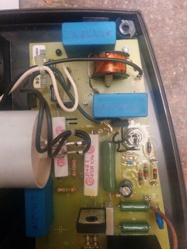

Mi zna kdo povedati, kaj bi bilo lahko narobe, da po nekajurni uporabi vedno precvika žičko na navitju (kjer "poka" med delovanjem) na vrhu vezja? To se je zgodilo že 3x in ko zalotam, nekaj časa deluje, potem pa precvika 2-3mm višje. Samo navitje se med delovanjem tudi segreje in me zanima ali je to vse ok.
Nisem ravno vešč te zadeve, zato sprašujem in upam da se razumemo kje imam problem. Hvala.

Naredi kakšno sliko in jo prilimaj na forum. Bo lažje svetovati.

Na levi nogici navitja se vidi kje sem lotal in vedno precvika na istem mestu.
Je prav da se to navitje segreva?

Ni OK - ne sme se segrevati Wink
Ker imaš že odprtega bi prosil, če mi pogledaš oznako izhodnega tiristorja (kovinski z "šraufom") Cool

Ne vem zakaj to žičko toliko lotaš.Žico zalotaj na vezje ker imaš tu nek slab spoj in jo zato odžira( švasa) in posledično segreva tuljavo.

Mogoče bi jo pa sam narisal iz obstoječega tiskanega vezja (reverse inženiring). Kolikor je videti so elementi označeni, povezave so pa tudi vidne. Shema bi mogoče še komu prišla prav Wink.
