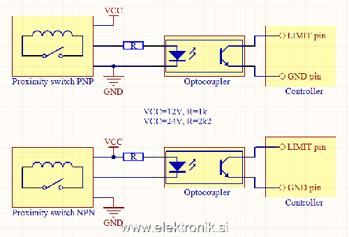

Hi!Da malo dodam(prej nisem gledal):to sem narisal za induktivni senzor s tremi priključki-napajanje +,- in izhod.Ta vezava ne velja za senzor z dvema priključkoma!

Uh, se opravičujem prehitri prsti in prekratka pamet.
Ja pravilno si opazil, da gre E na GND in C na Vcc(upor)!
Seveda moraš imeti tudi na bazi predupor.
