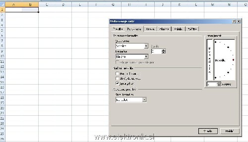

PrispevekObjavljeno: Pon Sep 19, 2011 9:16 pm    Naslov sporočila:   Odgovori s citatom
Označiš 2 horiziontalni sosednji celici (v mojem primeru A1, B1), desni klik, oblikuj celice, zavihek PORAVNAVA -> združi celice
(office 2007)

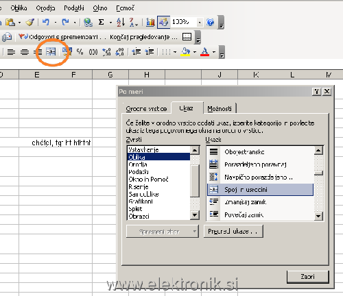

primozsu je napisal/a:
Zanima me kako se naredi v excelu, da lahko pišeš besedilo čez dva stolpca (narediš iz dveh, "en stolpec" samo za to besedilo), pod tem pa normalno uporabljaš dva stolpca?
Lp, Primož
Najlaže tako, da označiš tiste celice, ki bi jih rad združil in pritisneš obkrožen gumb na sliki (Spoji in usredini").
Ker pa nisem 100%, če je ta gumb že po defaultu na orodni vrstici, pa sem ti na tej sliko še pokazal, kje prideš do njega. Do okna na sliki pa prideš: 1. desni klik na eno od orodnih vrstic -> čisto spodaj pritisni Po meri... in se ti to okno pokaže. Samo poišči ga, zagrabi in povleci na eno orodno vrstico. Nekaj podobnega pa je tudi gumb "Spoji preko". Pa malce še pobrskaj po teh menijih, je marsikaj zanimivega notri...
Ko je to okno na sliki, pa lahko urejaš tudi obstoječe orodne vrstice (brišeš nepotrebne gumbe,...).
Potem ta gumb za vedno ostane tukaj. No, do naslednjega instaliranja Excela:)
