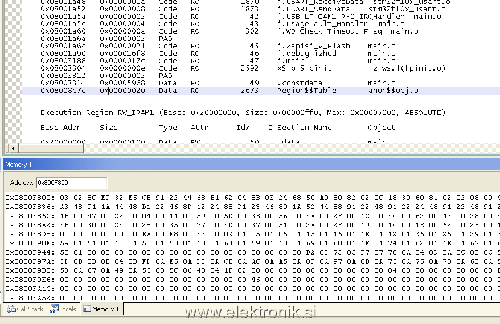

WTF OMG LOL MTFK in kar je še podobnih kratic
v .MAP fajlu kaže kot da je Flash prazen, v bistvu pa načečka neko svinjarijo notri.
Si moram izgleda v programu cel page rezervirat zase, da ne bo compiler metal drugih stvari tja (ki jih v MAP ne napiše) Mad

aly je napisal/a:
...v programu cel page rezervirat zase, da ne bo compiler metal drugih stvari tja (ki jih v MAP ne napiše) ...
Seveda, saj on ne ve, da misliš vse pobrisat! Wink Sorry, ker sem pozabil omenit Very Happy

Aktiv.: 39.62
PrispevekObjavljeno: Ned Avg 14, 2011 11:17 am    Naslov sporočila:   Odgovori s citatom
spy je napisal/a:
Aly, dummy tabele 0xFF ti res ni treba zapisovati.
En page pač reskiram za te podatke. Ostalo, kar ni koristno ostane 0xFF.
Tako kot je SimonS napisal. Prevajalnik preostali Flash uporabi zase in ob tem nič je napiše v report (.map fajl). Zaradi tega se mi je program sesuval.
Poglej tukaj.
Dummy tabele ne vpisujem v Flash med delovanjem programa.
Tam je samo zato, da prevajalnik nima dostopa do tistih lokacij, ker bodo pobrisane.
