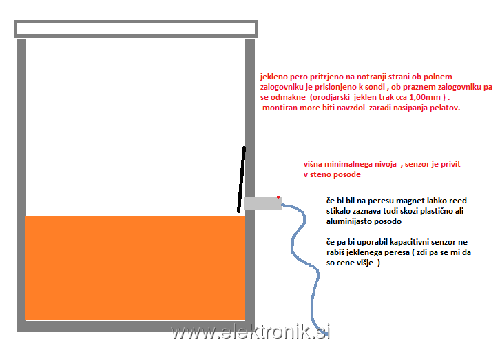

PrispevekObjavljeno: Tor Okt 18, 2011 7:53 am    Naslov sporočila:   Odgovori s citatom
spiralasti zalogovniki za stroje imajo narejeno največkrat kombinacijo induktivnega senzorja in kovinskega peresa.
senzorji so taki zeko enostavni za montažo in brez mehanskih delov
http://www.bolha.com/aktivni-sestavni-deli-senzorji/induktivni-senzor-induktivno-stikalo--oglas1274289656
Pero je montirano tako da ročica plava na sekancih , in je NC , potem pa ko zmanjka se pero zmakne in odpre kontakt. Senzor imaš lahko v zalogovniku ali zunaj lahko zaznava tudi skozi plastiko podobno kot je narisal Aly . Zadeva je 100% eni senzorji imajo tudi v telesu dve led diodi ena kaže ponavadi napajanje druga pa delovanje vidnost je seveda odvisna od montaže , na izhod pa lahko priklopiš karkoli v rangu 12-24V cca 10-100mA (odvisno od senzorja ) pa direkt
torej za zunanjo led diodo ni problema
Potem praviš, da izvrtam eno luknjo v zalogovnik na pravi višini in to je to? Na zgornjo povezavi nikjer ne vidim peresa senzorja?

Prispevkov: 4225
Aktiv.: 17.79
PrispevekObjavljeno: Tor Okt 18, 2011 1:00 pm    Naslov sporočila:   Odgovori s citatom
tole:

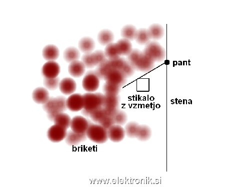

PrispevekObjavljeno: Tor Okt 18, 2011 9:04 pm    Naslov sporočila:   Odgovori s citatom
Kapacitivni senzorji zelo težko zaznavajo suhe predmete, zato tu niso najbolj primerni. Če se pelet malo nerodno obrne, je razdalja med njim in senzorjem takoj par mm večja, s čimer se verjetnost zaznavanja zelo zmanjša.
Tisto s kovinsko loputo, vzmetjo in mikrostikalom je tudi dobra rešitev, pri čemer je treba poskrbeti, da se pri polnjenju zalogovnika loputa zanesljivo odkloni (da ne ostane zataknjena). To je najlažje, če je stena zalogovnika navpična.
Rotacijski senzorji so zanesljiva in robustna industrijska rešitev, zato je cena temu primerna. Motor je ponavadi AC (1f ali 3f).
