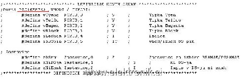

PrispevekObjavljeno: Ned Jan 08, 2012 9:13 am    Naslov sporočila:   Odgovori s citatom
Hvala, zelo lepo. Glede na to da je program narejen za PIC16F628A in to za 4 barve sem se odločil da naredim novo ploščico za PIC16F628A z štirimi tipkami. Bi te prosil za načrt če ga še imaš kje.
Na pripeti sliki je označen PIC16F876 in me zanima zakaj je tukaj naveden PIC16F876A, če je program narejen za PIC16F628A?

PrispevekObjavljeno: Ned Jan 08, 2012 5:16 pm    Naslov sporočila:   Odgovori s citatom
Tisti 16F876A je pač ostanek, ker sem program sestavljal iz večih drugih.
Najprej sem dejansko nameraval uporabiti 876A, ker ima možnost pisati v lasten programski prostor. Po prvotnih željah sem napravico nameraval uporabiti še za nekaj drugega in shraniti 4*256=1024 bytov v tabelo z razširjenim dosegom.
Potem pa sem vsebino DS-ja shranil kar v EE in oklestil vse skupaj na 628A.

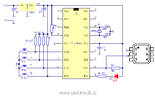

PrispevekObjavljeno: Ned Jan 08, 2012 6:15 pm    Naslov sporočila:   Odgovori s citatom
Bi prosil če se da komu narisat načrt, mi ni čisto jasno kako bi tole naredil.

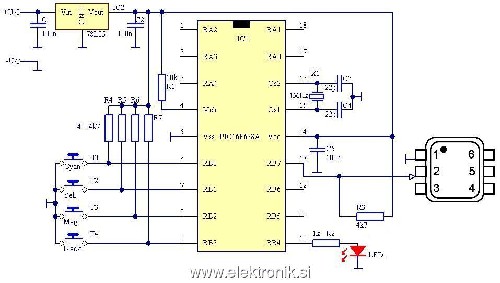

Aktiv.: 33.07
PrispevekObjavljeno: Ned Jan 08, 2012 6:55 pm    Naslov sporočila:   Odgovori s citatom
d'oh!
Kaj ne vidiš da je tisti 876A samo v komentarju.
Težko bo, če teh par elementov ne znaš narisati-zvezati.
 Velikost datoteke:  15.86 KB
 Pogledana:  95 krat

PrispevekObjavljeno: Pon Jan 16, 2012 9:29 am    Naslov sporočila:   Odgovori s citatom
Pozdravljeni.
Končno sem naredil to ploščico (časovno mi ni šlo prej), je pa problem da ne deluje tako kod je opisano v programu.
Če DS2430 ni priklopljen, ledica sveti ( v programu pa piše da UTRIPA 10101010 v korakih 250ms ).
Če ob vklopu napajanja ni prisisnjena nobena tipka, ledica sveti (v programu pa piše da ledica ne sveti)
Če so ob vklopu napajanja za 6,4sekunde prisisnjene vse 4 tipke, ledica sveti cca 7 sekund, nato se izklopi ( v programu pa piše da se ledica vklopi)
Zdaj pa me zanima a sem jas kaj narobe naredil ali je z programom kaj narobe?
igo
Prispevkov: 3641
Aktiv.: 16.01
PrispevekObjavljeno: Tor Jan 17, 2012 1:12 am    Naslov sporočila:   Odgovori s citatom
Gornja sličica ima DS vezan na RB5. V programu je vezan na RB7.
Priklop DS popravi v programu ali na tiskanini.
Ledica je vezana med + in RB4. Program je napisan za vezavo med RB4 in GND.
Funkcija ledice je pač obrnjena, ampak to niti ni pomembno. Tisto utripanje je bolj okrasna zadeva, da vidiš, da se nekaj dogaja.
LP, Igor

PrispevekObjavljeno: Tor Jan 17, 2012 8:43 am    Naslov sporočila:   Odgovori s citatom
Hvala za obrazložitev. Mislim da sem pravilno popravil.
