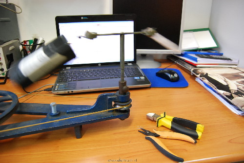

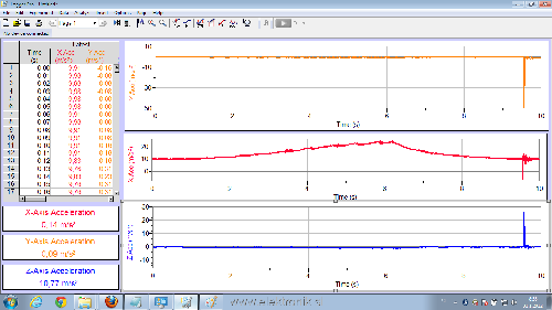

Naredil sem eno meritev z brezzicnim senzorjem pospeska, v priponki prilagam rezultat merjenja. Senzor sem dal na centrifugo, in sicer tako da se je "nagnil v ovinek". Mr. Green Na zgornji strani je bil pritrjen na tecaj, tako da se je lahko prosto nagibal, stvar pa sem zavrtel toliko da je dosegla kot vec kot 60 stopinj glede na navpicnico.
X os je bila obrnjena navzdol (gledano na senzor v mirujocem stanju), Y os je bila "v smeri voznje" (tangencialno glede na kroznico), in Z os v smeri proti srediscu kroznice. Ko sem zadevo zavrtel so se moja predvidevanja potrdila: X os je zabelezila povecan pospesek, Y in Z pa sta ostali okrog nicle (razen minimalnih odstopanj - tu gre za motnje). To bi bilo dovolj za izracun nagiba, ce bi:
a) poznali smer nagiba (levo/desno)
b) ce ne bi bilo vibracij s strani motorja
c) (se huje) ce ne bi bilo vibracij s strani podlage
Prioblem B in C se da do neke mere omiliti z "mehko" pritrditvijo in integriranjem, problem A pa je samo s tem senzorjem neresljiv na enostaven in lahek nacin. Morda z merjenjem bocnega pospeska, in da je senzor cim blizje podlagi (cim dlje od tezisca), hm... Neutral
