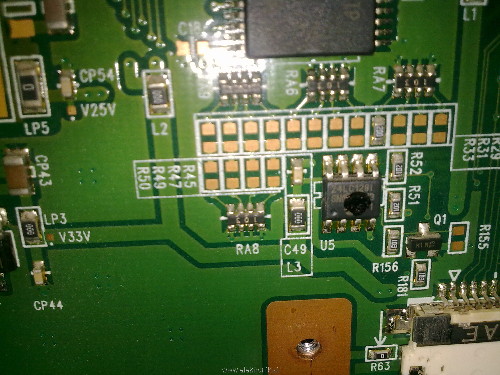

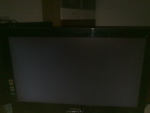

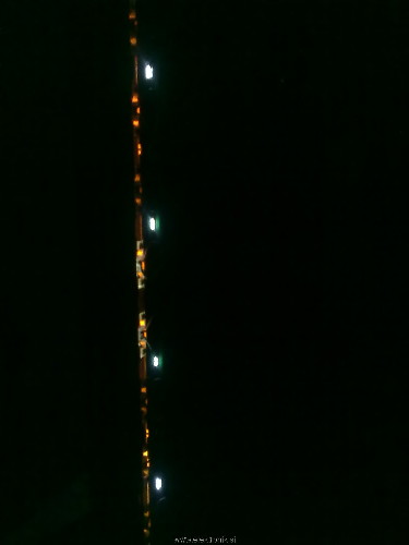

Sem preveril in je gor 5V. Čudno se mi zdi en čip (glej sliko U5), Zdaj se nekako bolje vidi na sliki, da je tisto črna pika zažgano. Kaj pravite. Priložil bom tudi sliko , da dejansko lampe gorijo in ,da je ekran siv.

Če je dim ušel, pa je problem...

Sem mal pogledal podatke o tem čipu. To je EEPROM. Na napajalno nogico (8) dobi 3,3V. kaj več pa ne vem .Fino bi bilo, da bi imel to T.Con kartico. A mogoče kdo ve, kje bi se to dalo najbolj poceni dobit? Mislite, da se dobi samo ta EEprom, samo je verjetno še kaj druga narobe, da je dušo spustil. kaj predlagate?

To je zelo nenavadno, da se eeprom razpoči. Tako stvarco dobiš za 1€, vendar praznega. V njem pa so važni parametri za usklajeno delovanje panela in matične plošče.
Lahko pa vseeno poskusiš na netu najti vsebino tega eeproma, kupit novi eeprom, programirat in zamenjat. Noben pa ne zagotavlja da ni še kaj drugega fuč.

Nisem čisto prepričan, da je čip fuč. Na pogled z očmi oz. lupo, se vidi kot da bi bila ta pika narejena s flumastom. Če potipam čip je gladek, če bi bil tam skurjen bi verjetno čutil majhno izboklino. Hmmm, na sliki pa se vidi kot, da je skurjen. bom še mal iskal po netu , če dobim še kakšno inf. lipa hvala ti za pomoč in si še naprošen. Tudi ostalim hvala in vsaka informacija je dobrodošla.

Če je gladek, potem je pomoje flumaster. Da nastane takšna pika, mora čip raznesti, kot naprimer tukaj:
http://www.youtube.com/watch?v=mZ7pUADoo58
Dvomim, da bi ohišje zgolj počrnelo.

saj pravim, da je gladek in da je po vsej verjetnosti le črna pika od flumastra.

24LC je zagotovo EEPROM.
Meni izgleda packa s flomastrom. Nič nenavadnega na čipih ki se dajo programirat.
Alkohol in robček in jo obriši dol.
