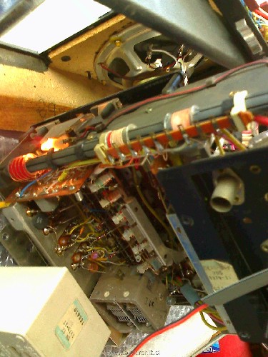

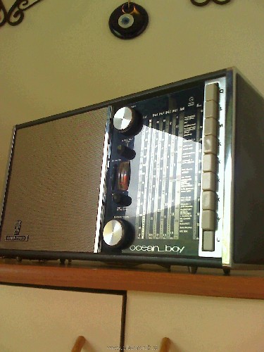

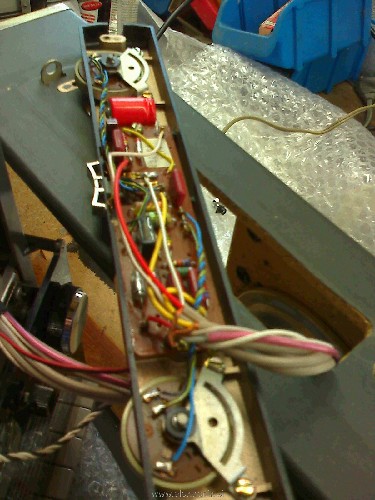

Tukaj pa lep primir stare (pa tudi kvalitetne klasike po sprejemu ter zvoku ne samo trpežnosti in lepote)..Grundig Ocean Boy tranzistor 3000. Iz tega radia je sam oče ustanovitelja Grundiga. To je Max Grundig dal vspodbudo za izdelavo prvega satellita 5000.(Tranzistor 5000,ali celo pod model 202,204,) Po osnovi sta enaka. Vendar montaža tiskanega vezja za Mf ter detektorski del je montirano drugače. Ter pri satellitu dodan še Kv boben z band spread. To je, da so kv nihajni krogi točno določeno izdelano za kv internacionalne pasove. Kjer se na kv področju nahajajo pasovi določene za komercialne oddajnike. Tako so rastegnili omenjene pasove na nove bande in na bobnu sprejemamo od,do frekvenc radiodifuznih oddajnikov.. Stem pa dosegli tudi dobro selektivnost,dinamiko in kvaliteto. Od teh časov so iz teh aparatov postavili nek nov standard, po katerih so izdelovali radioaparate tudi drugi proizvajalci. Sam kv boben je ločen od drugih sklopov po popolnoma svojem sprejemnem delu. Ima svoje oscilatorske ,mešalne tranzistorje. Skupen je Mf sklop. Preklop s stikalom.
No ocean boy tega bobna nima. Ima pa razdeljeno področje na štiri pasove. Namreč teško je uglaševati radio na kv z enim obsegom. Kot vidite kje ..ko vrtite gumb in postaje kar preskakujejo. Ponavadi imajo kak trimer-fine tuning. Pa vseeno tako z enim potegom. Sprejem kv ni ravno občutljiv,kvaliteten. Kv je velik pas. Za razmik 9khz,10 khz. Pri ssb pa še veliko manj.
Pri popravilu sem bil previden in natančen. A zahtevajo aparati, da je treba šasijo obračati na vse strani. Ker so posamezni sklopi le tako dosegljivi. Izogibajte se stem kar se da.. dodatno graviranje prask po steklih,ohišjih,kromiranih letvic itd.
Po sprejemu je enak satellitu 5000. Je pa preprostejši od schaub lorenza intercontinentala.
Tudi manj elkov. Tudi v tem so vgrajeni original in sedaj suhi elkoti. Zato je suhi elko z 1000 mikro npr. velik kot mokri z 2200mikro. Vseeno so danes kar pominjaturizirali. Pa vseeno fizika ne odstopa. Za suh elektrolit morajo obe "plošči" povečati. Kot veste 1mikro v papirnati izvedbi ni minjaturno majčken,ane.
So kar trpežni aparati..škoda da so občutljivi na vizuelnost . Kaj hitro je praska,mrežice so občutljive na udarce. Pač radio je za poslušat ne za zabijanje žebljov. Kot vidite ima leseno ohišje in kar velik spodoben dvosistemski zvočnik.
Trpežne potenciometre. Tonske filtre v papirnatih kondijih(sreča). Elko pri potenciometrih je samo kretnica za visokotonca. Stikalo pa vklop le tega. Ostalo ožičene izvedeno kot je potrebno. S koaksialci.
Poudariti moram, da imajo vsi ti omenjeni aparati trpežne potenciometre za glasnost z odcepi. Zato malo več ožičenja in elementov za loudnes. Kot tranzistorska iskra Savica SSN. Da je dinamika tonov enakomirna.
Ocean boy ima glasnost sprednji velik gumb zgoraj pri steklu skale.
Satellit pa ima tam tuning gumb za skalo kv bobna nad zvočnikom. A glasnost dodano ob tonskih potenciometrih na vrhu. Potenciometri po toliko letih samo očiščeni. Ne prasketajo in so električno še vedno izvrstni.
Je prenosen,nemajhen radio. Kar dobre izdelave za portable worldband sprejemnike. Kot danes poslušamo večinoma Fm. Ga rad poslušam. Ker vedno dobim postajo čisto, tudi tiste katere na povprečnem z displayom tako šumijo ali sploh ne dobijo..Kar dober pod razred "klasičen sprejemnik z enim mešanjem (vendar ločenima tranzistorjema za oscilator, ter superponiranje za pripravo mf)"
Slike so nekje na sredi ponovne montaže šasije in ohišja.
. Na dodatnem pultu. Kjer je počivalo ohišje po lepotnih popravkih. En pult imam namenjenega za finomehanika,rezanje,piljenje pa še kaj za delo po hiši. Drugi pa za elektroniko. Kjer opilki,udarci kladiva za kak plehč,ali pormašine ne škodujejo z vibracijami. Pa vseeno je premalo prostora,hi.
Pri njemu enako popravite dinamiko bassa kot pri omenjenem satellitu5000,če želite. Ostalo nespremenjeno. Tovarniško dobro preračunane vrednosti.
Radio po obnovi kot na sliki.
