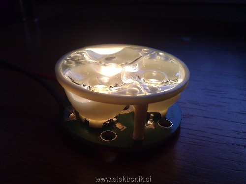

Za P4 LED se lahko uporabi termalna pasta, ali je obvezno zaspajkat?

Tale leča na LED bo preživela, če prispajkam na vroč zrak?

@ Gumby glede na to da je silikonska verjetno bo Wink
Jaz sem svoj kompletek ravnokar pospajkal. Ker še vedno iščem star koharček da naredim namenski grelec za spajkanje, sem uporabil kar postajo za vroči zrak. Jaz vedno pospajkam pade, položim LEDice, obtežim z debelim steklom in pogrejem. Paziti moraš le da ni preveč cina na thermal padu ker ima slabšo toplotno prevodnost če pa obtežiš pa LEDica "izpjune" veliko cina ki lahko naredi stik.

Ja, od spodaj sem dal vroč zrak in je šlo brez problemov. Alu plata ima svoje prednosti Smile
Probal sem 500mA brez dodatnega hladilnika in je stvar ratala topla po par sekundah. Očitno je dober toplotni stik na aluminij Very Happy

Če lahko, grej od spodaj.
Seveda! Sem pozabil omeniti da LEDic ni pametno z zrakom greti od zgoraj Smile . Sem enkrati (in edinkrat) to naredil z neko kitajsko LEDico in je navadno plastiko lečke kar pošteno stopilo.
