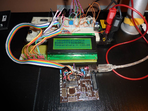

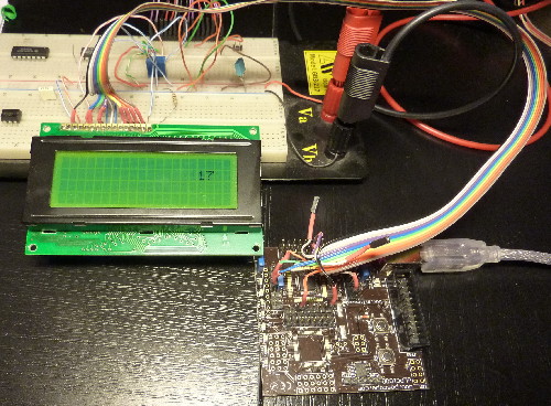

Del 8 Priklop 4x20 LCD displeja.
Velikokrat pri naših projektih prav pride uporaba LCD displeja. Med drugim ga lahko uporabimo tudi za razhroščevanje naših projektov, saj lahko izpisuje vrednosti spremenljivk, do katerih drugače nebi imeli dostopa. (Če seveda nimamo kakšnega uLink vmesnika ali kaj podobnega)
Najprej je bilo potrebno izbrati priključke na katere bom priključil LCD. Za to potrebujemo najmanj 7 priključkov. Štiri rabimo za prenos podatkov (D7, D6, D5, D4), 3 pa za krmiljenje LCD-ja (R/W, E, RS.
Po nekaj tuhtanja sem se odločil za Port GPIO2, ker se mi je zdel najbolj prazen. Torej malo pinov ima več funkcij. Žal so priklopi na te pine raztreščeni po štirih priključnih letvicah. V prilogi so označeni kateri pini so to.
Izdelal sem en 10 polni ploščati kabel, ki ima na eni strani prispajkano letvico z rastrom 2.54mm, na drugi strani pa ustrezno žensko letvico. Uporabno, če pine ločimo, tako da jih je možno poljubno priključiti.
LCD sem preko ene takšne letvice pritrdil na prototipno ploščico, ustrezne pine povezal na razvojno ploščico. Za napajanje LCD-ja je potrebno 5V, kar sem dobil z univerzalnega usmernika, ostali priključki pa so povezani direktno na našo razvojno ploščico. Seveda sem povezal tudi ničli obeh vezij. LCD potrebuje za svoje delo tudi priklop potenciometra na V0 priključek, da lahko nastavimo kontrast. Sam sem uporabil kar en 10K potenciometer vezan med 0 in +5V, srednji odcep pa je vezan na V0 LCD. Ko prižgemo LCD se mora na displeju (v mojem primeru 2) prikazati črna črta čez celo vrstico. Če ni vidna je potrebno nastaviti kontrast. To je običajno za LCD, ki še ni inicializiran. Ko se LCD-ju pošlje nekaj ukazov ta črta zgine.
Detajlov kako deluje LCD ne bom pisal lahko pa si detaljni opis pogledate tule: Newbie hack
Na internetu se najde kar nekaj projektov, kjer je na voljo tudi C koda za poganjanje LCD displejev. Med njimi ni neke posebno velike razlike, razlikujejo se predvsem zato, ker so mišljene za uporabo na različnih platformah ali pa so mišljene za različne prevajalnike.
Sam sem zato začel pregledovati kodo, ki je na voljo kar poleg razvojnega okolja Keil. Žal za naš procesor ni bilo kode, ki bi jo bilo možno direktno uporabiti, sem pa našel kodo, ki je bila sicer namenjena za procesor LPC29xx
Da LCD uporabimo, je najprej v naš program vključiti lcd.h datoteko, nato pa že sledi inicializacija LCD displeja in uporaba po željah.
Za uporabo displeja so spisane funkcije, ki omogočajo različne naloge:

Še nekaj. Pri uporabi LCD displejev je vedno imeti v mislih, da so displeji počasni. Potrebujejo nekaj časa, da izvedejo ukaze zato ni dovolj, da ukaz samo pošljemo displeju potrebno je nekaj časa počakati. Detajlni opisi so v priloženi datoteki za čip HD44780, ki je vgrajen (ali njegovi kloni) v večino majhnih displejev. Zato je v kodi en kup zakasnitev. Sicer so izvedene s štetjem, ko bo čas pa bom uporabil vgrajene časovnike.
Zahvalil bi se Umniku, ki je razsvetlil najtemnejše dele kode. Mr. Green
Programček zapisuje vrednosti od 1 do 20 v posamezne celice v vrstice po vrsti. Začne levo zgoraj konča desno spodaj. Ker za ničlo pri 20 ni prostora se le ta izpisuje drugje.
Projekt med delovanjem

Del 9: DS1820
Ob pomoči nekaterih članov foruma, ki jih ne bom imenoval (Umnik, Igo Wink ) sem usposobil nekaj preprostih funkcij, ki omogočajo uporabo DS1820 senzorja.
Za različico DS18S20 je potrebno kodo spremeniti.
Zaenkrat še ni tako pametna, da bi se sama prilagajala tipom senzorjev.
Primerna je za uporabo enega senzorja.
V prvo vrstico se izpiše naslov senzorja, ki je priključen.
Izpisano kodo je potrebno prepisati v DS1820.c, (obstoječo pa odstraniti)
Sicer se da vrednost scratchpada enega senzorja prebrati tudi brez naslova senzorja. To je prikazano v drugi vrstici, kjer se naslov senzorja ne uporabi.
Popravljal sem tudi kodo za systick, saj se je izkazalo, da ima hrošča. Ob dolgem delovanju se je - vsaj na mojem LCD-ju prikaz sesul. Očitno se je števec takrat obrnil. To pa je povzročilo napako v dolžini signalov, ki je po določenem času sesula prikaz na prikazovalnika
Tako za začetek bo dovolj.
