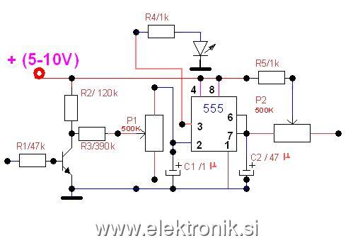

koprivecj je napisal/a:
Z RC členom sem že probal..ampak je problem v tem ker se mora kondenzator ki se počasi polni tud hitr spraznit.. Think
Zakasnitev izhoda (na pin 3).
Ob trenutku stanja ''L'' na pin 2, nastane na pin 4 stanje''H''. Po spremembi stanja (na pin 2) iz L na H začne odštevalni čas na pin 4 ko se bo stanje ''H'' spremenilo v stanje ''L''. Čas trajanje zakasnitve je odvisen od R5, P2 in C2, ki so elementi za zakasnitev.
Elementi do vhoda (pin 2) se lahko uporabijo ali pa ne). Vhod (na pin 2 se lahko uredi na drugačen poljuben način).
lp! jp
