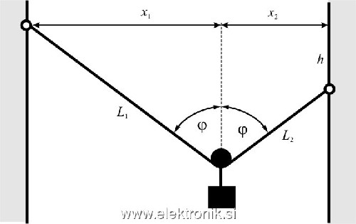

Naloga se glasi takole (tokrat smo pri Ravnovesju teles):
2. Med krajišči, ki sta v vodoravni smeri oddaljena za x=10 m in v navpični smeri za h=2 m, napeljemo L=15 m dolgo vrvico. Na vrvico obesimo škripec. Kje škripec obmiruje?
( Alfa=41,80°; x1=5,9 m; x2=4,1 m)
SKICA:
 Velikost datoteke:  25.27 KB

(Ne dela edit). Pri nalogi ne razumem kako lahko samo s podatki o dolzinah, določimo kot in razdaljo, kje škripec obmiruje. Ko sem prebral nalogo sem pomislil, da telo miruje, kada je vsota vseh sil nanj 0 - vendar tukaj nimamo podanih nobenih sil, in tu se zataknem.

Sila se porazdeli med vrvici glede na dolžino in višino vpetja vrvice. Ne rabiš sile, ker gre za razmerja.
Če bi L2 podaljšal, da se seka z X2 bi se sila porazdelila med L1 in L2 50:50.
Razmerje iz trikotnikov boš pa menda že izračunal?

Lepo si začel rabiti sive celice: Telo obmiruje tam, kjer je vsota sil enaka nič.
Mislim, da so kar vse sile lepo podane. Ena sila je sila teže.
Torej, mora biti rezultanta ostalih sil enaka po velikosti in nasprotna po smeri.
(Rešitev je pravzaprav že narisana!)
... ostalo je trigonometrija. Veselo na delo.

Nasvet - telo obmiruje, ko sta oba kota nad škripcem enaka.
