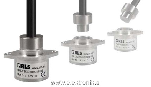

Lahko pa na kakšnem forumskem pikniku srečaš dobrotnika, ki ti pokloni stvar na sliki. Wink
 Velikost datoteke:  66.9 KB
