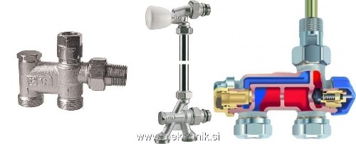

Saj vedo kako so položene cevi. Poskusi malo odpret ali zapret ventil in malo počakaj pa boš videl reakcijo.
Citat iz drugega foruma:
ta zavrtanj sluzi za regulaciju cirkulacije kroz radijator (balansiranje sistema )
da bi svi radijatori grejali isto zavrni ga do kraja na prvom radijatoru i ako
ostali ne greju menjaj ventile.
sto se tice ventila po izgledu su isti za jednocevni
i dvocevni sistem razlika je unutra u telu ventila [/scroll]
No tega pa nisem vedel da je tudi taka izvedba hm Skratka cirkulacija je fiksna, v tem primeru samo odpiraš radiator.

Tole je enocevni sistem, saj nima povratka. Kar se tiče problematike, zgoraj toplo, spodaj hladno, se radiator nahaja v najvišjem nadstropju?

Radiator je v najvišjem prostoru (hiša ima 3 "štuke" - klet, pritličje, nadstropje), pumpa pa lavfa. V nadstropju je tudi razdelilec za 4 "krogotoke".
Je pa del ventila od pokončnih bakrenih cevi do radiatorja čisto mrzel. Tako da topla voda tu res ne kroži. Sem pa poskusil 3 različne položaje vijaka v ventilu (zaprt, odprt, sredina), pa nisem opazil razlike. Mogoče je premalo pretoka in bi moral dlje opazovati. Bom zaprl ostale 3 razdelilne ventile, da bo večji pretok.
Šele jutri bom lahko preveril, če je v radiatorju zrak.

Bi rekel, da v tem radiatorju ni zraka. Zrak se nabira zgoraj in če bi bil notri zrak, bi bil radiator topel nižje, ne pa na vrhu.
Po moje je problem v premalem pretoku vode skozi radiator. Topla voda malo pljuska v radiator, a se ohladi še preden steče skozi. Ali je črpalka prešibka, razdelilci za krogotoke ne delijo kot bi bilo treba, ali pa se je kje kaj zamašilo.
Spodaj je mešalni ventil za enocevno inštalacijo in z vijakom v njem reguliraš, kolikšen delež tople vode, ki pride po cevi do njega, gre v radiator, koliko pa po drugi cevi naprej v naslednje radiatorje. Lahko vso vodo preusmeriš skozi radiator (posledično gre v druge radiatorje hladnejša), ali pa radiator čisto zapreš.
Kako grejejo drugi radiatornji v tem krogotoku (ali nadstropju)? So tudi ti enocevni? Je po celi hiši enocevni sistem?

Grejejo bolj ko ne isto. Spodnja polovica radiatorja ni nobena topla oz. je mrzla. V spodnjih prostorih je klasika (dvocevni), zgoraj pa je ta sistem. Čudno se mi zdi, da bi bil tako slab pretok tudi na 3. hitrosti črpalke.

Enocevni sistem ima večjo upornost kot dvocevni.
Ali je samo ena črpalka za oba sistema? Če ja, potem poskusi zapreti vse radiatorje dvocevnega sistama spodaj, da dobiš zgoraj največji tlak vode.

Je to najvišji radiator? Ali je možno, da je v sistemu premali pritisk, da ne potisne vode do najvišjega radiatorja?

Ali je zgornji ventil odprt?
Se "štift" ventila premika ?

Zgornji ventil je odprt. Štift se premika.

Enocevni sistem je eno navadno $r@nj3. Res pa omogoča hidravlično regulacijo ogrevalnih krogov bolje od klasičnega dvocevnega sistema.
Kadar pa ga dodaš v dvoceni sistem pa ponavadi dela težave premajhen pretok skozi njega.
Tudi 3 nadstropja in 1 črpalka pri enocevnem sistemu lahko obrodi opisanje težave. Enoceni sistem se ponavadi načrtuje z etažnimi črpalkami.

Sistema sicer ne poznam najbolje; glede na sliko, ki jo je pripel carli, se v spodnjem dušilnem ventilu dejansko nahajata 2 ventila. Odpreti je potrebno oba. Šele potem lahko zgornji regulatorski ventil opravlja svojo funkcijo.

Ampak kako bi nastavil "levo stran" ventila, če pa je ta konec speljan v radiator? Zdi se mi nemogoče, da bi bilo tam kaj za nastaviti. Od zunaj ni nobenega vijaka ipd.
