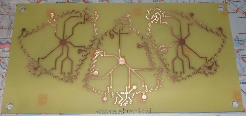

Kakšen je pa material katerega sliko prilagam in kako je z njegovo toksičnostjo? Na strani kjer ni bakra je stvar temno zelena.
