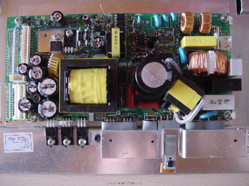

No ker ravno teče pogovor, imam tudi jaz problem na switchu od TV-ja, in sicer rele začne štrkat, ta večji kondenzator sem že menjal je bil napihnjen original je bil 180uF 450V jaz sem dal 220uF in 400V drugega nisem dobil, vendar napako še nisem odpravil.
Bomo verjetno vse elektrolite zamenjali.

Preveri diode na sekundarju in zamenjaj kondenzator, ki napaja integrirano vezje stikalnega napajalnika. Glede kondenzatorjev bi najbrž bili res za zamenjat, če bil tisti na primarni strani suh.

Izmeri, kakšna je na petost na menjanem kondenzatorju. Biti mora cca 390 - 400V. Če je manj imaš defektno pfc vezje to je elektroniko okrog transistorja Q1.

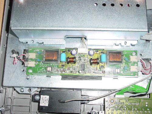

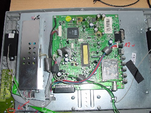

Se pridružim na to temo.Tudi jaz imam en televizor v okvari in potrebujem pomoč.Nimam iskušenj na tem področju.Na ekranu ni ničesar niti snega ,pa tudi šuma ni.Napajanje pa deluje.Kje začet v tem primeru?
Dodam nekaj slik.
Kako pa je glede standby indikatorja? Sveti? Kaj se zgodi, ko pritisneš na vklop?
Kako veš, da napajanje deluje? Kakšne so napetosti na izhodu napajalnega dela pred in po pritisku na tipko vklop? Kakšna je napetost na inverterju (na sliki levo v kovinski škatli), ali pri pritisku na vklop dobi signal power on?
Slikaj še napajalni del.

Sam televizor ima napajanje preko zunanjega napajalnika.Na samem TV pa gori led.Izmeril pa nisem napetosti na napajalniku.Bom to preveril.

Preveri napetost na obremenjenemu napajalniku, preveri napajanje na inverterju.

Ugotovil sem da na točki ki so opkrožene meritev pokaže pri prižganem TV je 0 V.Tu so modre in rdeče žice priključene na stikalo.

Zamenjal napajalnik ,ni spremembe.Takoj ko vključim stikalo pade napetost na 0
