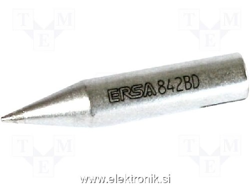

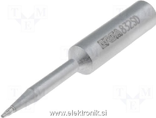

Kroko je napisal/a:
Hmm...
Ersa ICon, 0.4mm konica. Pod 400°C je nisem mogel prepričati da topi cin. Na 450°C že lahko prispajkam kakšen 0805 ampak samo na tisti strani kjer pad ni priklopljen na maso.
Sam imam erso RDS 80, pa je podobno. Takrat ko sem kupoval špice me trgovec ni nič opozoril, da so te dolge špice smorn.
S tako se pa da ciniti pri normalnih temperaturah.
 Velikost datoteke:  17.8 KB
S to špico lahko ciniš, če imaš nastavljeno 450°C
 Velikost datoteke:  21.94 KB
Nazadnje urejal/a xfce Tor Mar 12, 2013 10:06 am; skupaj popravljeno 3 krat
