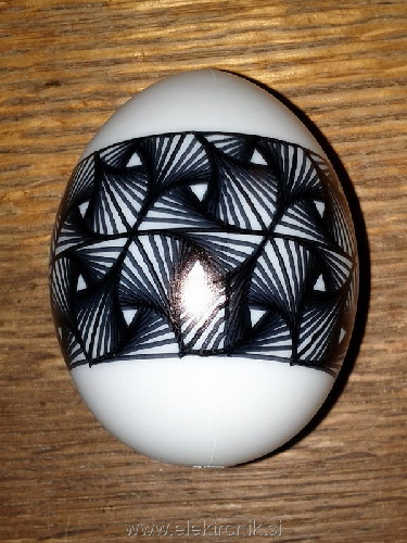

PrispevekObjavljeno: Tor Mar 26, 2013 12:15 am    Naslov sporočila:   Odgovori s citatom
Pozdravljeni !
Če ste že odprli temo, potem pa naj bo še moj jajcoris tukaj.
pa meni zelo lepa jajčka, ni bilo pravo pisalo za pisanje po plastiki.
Hvala vsem, ki so ustvarili ta komplet.
L.P
Bojan

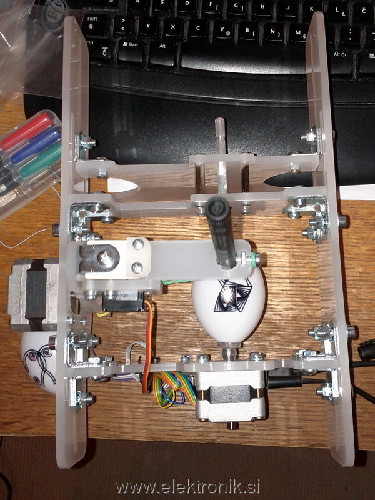

PrispevekObjavljeno: Sre Mar 27, 2013 12:44 am    Naslov sporočila:   Odgovori s citatom
Tudi moj je oživel! Smile
Ima še nekaj porodnih krčev, a rezultati so že sedaj kar v redu. Nekaj problemov sem imel, ko sem vrtal luknje za servo, ker mi je tisti del roke počil - trikrat. Ni problema, malo sekundnega lepila, pa je. Podaljšati sem moral kabel servota, ker je bil čisto prekratek. Pero se ni dobro spustilo, zato sem na roko namontiral eno elastiko, in je sedaj v redu. Problem imam še z enim korakarjem, ker se nenormalno greje in ima malo slab navor, ampak koraka pa zaenkrat lepo, samo po vsakem jajcu je potrebno malo pocakati.
Vidim pa, da bom imel problem z vertikalno ločljivostjo, ker se roka že pri vzorcu na sliki "zabije" v ohišje. Malo bom lahko še pobrusil palčko, da bo šla dlje, na strani motorja bi pa potreboval en "podaljšek". A imajo novi korakarji kaj daljšo os?
V glavnem, nič nerešljivega, eggbot deluje super. Zahvala vsem, ki ste pripomogli k projektu, posebej pa še @Jaka57, ki mi je pomagal pri oživljanju vezja.
LP!

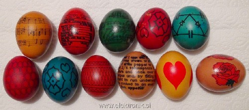

PrispevekObjavljeno: Sre Mar 27, 2013 10:31 am    Naslov sporočila:   Odgovori s citatom
No da še jaz pokažem svojega ... Ogrodje sem izrezal sam, namesto fedra sem uporabil navojno palico in naredil pesto z ležajem. Podaljšal sem os motorja za jajce na pisalo pa sem montiral gumico ki skrbi, da pri risanju na straneh pisalo ni dvignjeno.
Za pevce v cerkvi sem naredil malo serijo jajc z notnim motivom. Malo sem spremenil dizajn, ker je bil originalni preveč podroben in je risanje trajalo več kot 10min. Z nekaj spremembami in povišano hitrostjo pa sem prišel na 3min 30s
