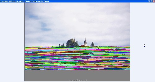

Pa hramba in izposoja razni ključkov se je pri meni končala tako, kot na tej fotki.
USB ključek in digi =

Aktiv.: 59.88
PrispevekObjavljeno: Sre Mar 27, 2013 1:00 pm    Naslov sporočila:   Odgovori s citatom
carli je napisal/a:
To je sigurno cenzura od informacijske pooblaščenke Smile .

Hja, lahko določiš, ampak problem je ker največkrat ne veš, katera verzija je prava. Tista, ki je največja ni nujno prava. Tako da dostikrat ti ne ostane drugega kot da restoraš vse verzije in potem eno za drugo odpiraš.
Carli --> ta slika je sicer tipičen rezultat delne datoteke - gornji del je še pravi, spodnji pa je bil že prepisan, kar pomeni da je slika že bila izbrisana pred polomijo s formatiranjem.

PrispevekObjavljeno: Sre Mar 27, 2013 6:32 pm    Naslov sporočila:   Odgovori s citatom
protoncek je napisal/a:
Ne je bila neka druga nesreča pa še danes ne vem če ni bil kaj mobi kriv, bil je zraven prikjučenega ključka. Pobral sem dol tisto kar je bilo nepoškodovano ostalo pa sem pač pozabil.
Mogoče bom pa še kdaj poskusil kaj obnovit, ko vidim da vam rata.
