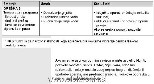

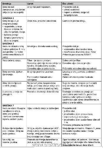

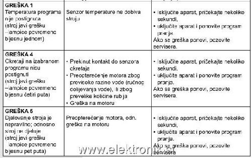

Se da kje dobiti kode napak?
marins
Pridružen-a: Tor 07 Maj 2013 20:22
Prispevkov: 10
Aktiv.: 0.07
Kraj: Sevnica
PrispevekObjavljeno: Čet Maj 09, 2013 9:38 am    Naslov sporočila:   Odgovori s citatom
Tukaj je nekaj
http://www.elektronik.si/phpBB2/viewtopic.php?t=6062&postdays=0&postorder=asc&start=0
Vendar jaz na žalost še nisem aktiven član, da bi lahko downloadal. Shocked
carli
Prispevkov: 758
Aktiv.: 4.58
Kraj: Haloze
PrispevekObjavljeno: Čet Maj 09, 2013 11:16 am    Naslov sporočila:   Odgovori s citatom
rtfm Nekaj takšnega si dobil zraven stroja.
