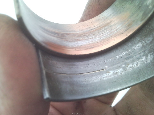

pri laguni je ta roba zelo poddimenzionirana - koncnik, gumica stabilizatorja in krogelni zglob mi niso zdrzali niti eno leto. Zdaj me caka menjava obeh krogelnih zglobov, gumic in koncnikov.
Pri kombiju (Bosch CP-1 VT crpalka) ni potrebe po dvotaktolu, vendar vsekakor ne skoduje. So pa te crpalke imele probleme s tesnenjem na visokotlacnem delu - tesnila ne prenasajo najbolje biodizla, katerega imamo v slovenski nafti med 0 in 5%. Been there, done that. Kasneje sem izvedel, da sem vse prej kot osamljen primer. K sreci se komplet teh tesnil dobi na ebayu za 20 GBP. Smile
Se ena hiba pri teh crpalkah je tesnilo regulatorja - fuel pressure regulator solenoid. Tesnilo prav tako razpade. Menjas - dela naprej kot nov.
Za te napake ne morem kriviti renaulta, saj jih imajo vsi avtomobili s to crpalko (alfa, fiat, bmw, opel, itd). Ko je Bosch te zadeve dal na trg, se o biodizlu pac se ni govorilo. Smile
P.s.: euro 3 dCi motorji so itak guinessovi rekorderji kar se tice pokvarljivosti (sploh 2.2 dCi), medtem ko euro 4 dCi motorji baje sploh niso napacni, saj imajo vecino hib baje odpravljeno. Baje. In ce imas dCi-ja, vseeno - euro 3, 4 ali 5 - cimprej menjaj ojnicne lezaje. Smile in kasneje se ob vsaki menjavi jermena. Zna se zgoditi, da ti bo ostal v lepem spominu. Wink Po drugi strani - prilagam sliko ojnicnih lezajev z moje lagune... d'oh!
ojnicni - laguna
 Velikost datoteke:  966.72 KB
Nazadnje urejal/a zok Ned Maj 19, 2013 9:25 pm; skupaj popravljeno 1 krat
