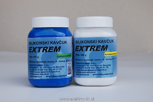

Še nekaj o EXTREM-u, meša se v razmerju 1:1 kar je zelo primerno za izdelavo manjših modelov. Čas strjevanja pa je krajši, skrčki modela manjši.
"andrejj" je opisal vakuum komoro, točno tako imam tudi jaz, pokrov je pleksi debeline 10mm, na njem vakuum meter, ročni ventil in priključek na cev iz črpalke. Pokrov mora biti prozoren, da lahko spremljamo dogajanje v masi iz katere moramo odstraniti zračne mehurčke / nastanejo pri mešanju /. Masa naraste, izgleda kakor pivo in moramo paziti, da nam ne uide iz kozarca. No o tem še kasneje.
EXTREM silikonska guma, mešanje 1:1, za bolj zahtevne modele.

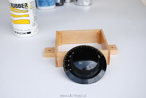

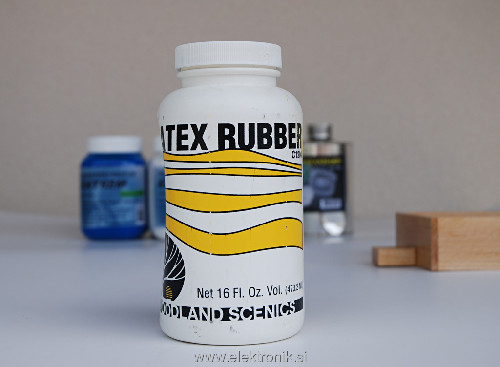

LATEX guma, se nanaša s čopičem na "pramodel", zelo elastičen.
 Velikost datoteke:  141.65 KB
Pri izdelavi modela za ta gumb bom uporabil EXTREM. Premer gumba je 100mm!

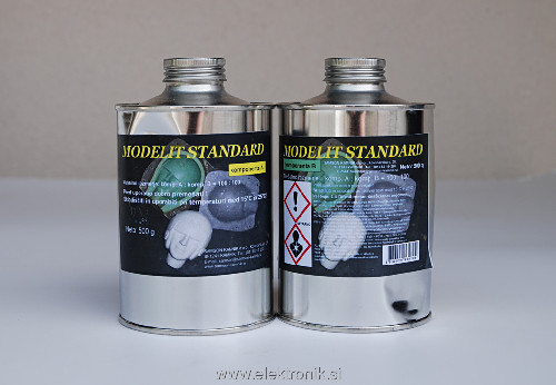

Za prva ulivanja sem se odločil za MODELIT STANDARD, strjevanje ni hitro / 6-9min/, je dovolj časa za odstranjevanje malih mehurčkov v vakuum komori. Enostavno mešalno razmerje 1:1 omogoča tudi izdelavo manjših izdelkov, seveda brez tehtnice ne gre, meša se po teži, ne po volumnu. Če mu ne primešamo barve je po strjevanju beige barve.

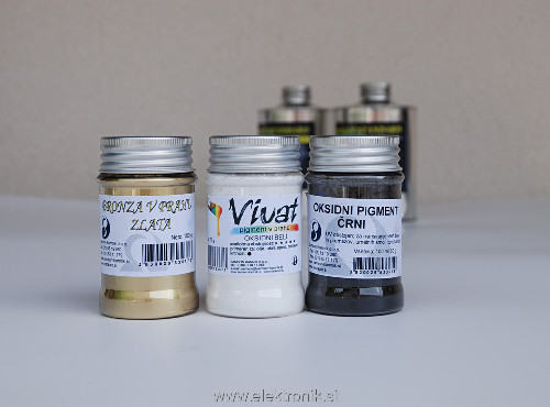

Gumbi so v glavnem črne ali temno rjav barve, pigment vmešamo v komponento A.

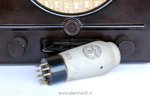

Še nekaj kalupov moram narediti / gumb za radio Kosmaj, za staro Savico in za "nemški narodni sprejemnik" / potem pa na ulivanje.
MODELIT STANDARD
 Velikost datoteke:  179.34 KB
Pigmenti
 Velikost datoteke:  155.76 KB
Narodni sprejemnik
 Velikost datoteke:  246.52 KB
