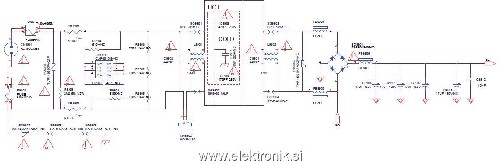

V priponki je vhodni omrežni del s filtrom za motnje (kondenzatorji so občrtani z rdečo in označeni kot HOT) Philipsovega TV 32PFL3807H. Sam TV brez antenskega in ostalih kablov (SCART...) na masi prižge tlivko preizkuševalca faze, kljub temu da sta kondenzatorja med fazo in ničlo samo 470pF in kondenzator iz spoja na maso 1nF. Ker je antenski kabel ozemljen, ničlan po priklopu na TV tudi ostanka faze ni več na masi oziroma šasiji.
Bo šlo?

@carli: kar je napisal @borber drži, vsekakor pa nima zveze s Kitajci.

Kaj ko bi malo zmeril kaj imaš na vtičih. Ponavadi je do 0,1mA, pri takih napajalnikih.
