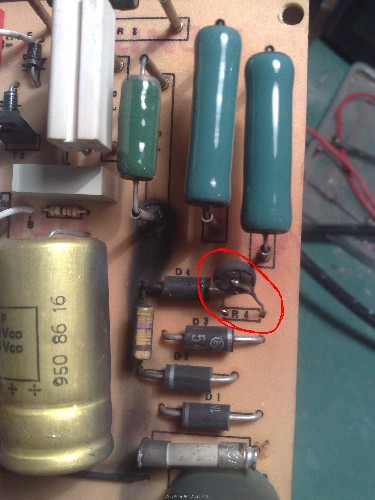

@roberto5
Povej v kateri napravi se ta element nahaja. Mogoče ima kdo shemo in bo potem lažje ugotavljati. Mislim, da je NTK ali PTK upor, vendar ker ne obstaja samo ena vrednost teh vrst elementov, ti to kaj posebno ne pomaga.
In še prosim, sliki pripni na forum, da ne izginejo.

Element se nahaja v napajalniku manjšega elektromotorja pri žagi. Na napajalniku se nahaja tudi potenciometer s katerim nastavljamo hitrost motorja. Podatkov motorja žal nimam.

Opazil sem tudi da je ta napajalnik bil predhodno v napravi od Gorenja, saj je na vezju oznaka "gorenje 339555". Potenciometer ima oznako PC6G22K. Pri vpisu v google, opažam da je to bil regulator obratov (verjetno pralnega stroja od Gorenja). Če ima kdo kako shemo vezja tega regulatorja oz. idejo kakšen NTK izbrati bom zelo hvaležen.
Lp, Robi

ce ima motor tacho potem je verjetno vezje z TDA1085C,
element na sliki bo pa verjetno res varistor

V vezju ni TDA1085C. Kateri element je torej?

Kot so že napisali, je element NTC termistor. To lahko potrdiš tako, da preveriš ali je vezan zaporedno z bremenom. Torej na en pin greatzovega spoja, običajno na enem od vhodnih ali pa + izhodu, pred elkotom.

Končno sem našel temo v kateri govorite o regulatorju PM mortorja tip PRS 800.
Imam problem ker ne vem kateri ej element z oznako R4, nimam pa sheme vezja.
slike skurjenega elementa bom prilepil še sem. Element je vezan med usmerniške diode na izhod transformatorčka. Danes sem na to mesto dal NTK termistor 6k3 in je skurilo varovalko na vhodu ter sam termistor. Ima kdo idejo v čem bi bil problem oz. kateri element bi bil ustrezen?

Na vezju je še kaj drugega narobe kot samo NTC.

Sem pobrskal in v omari našel ta regulator.
Element na mestu R4 je varistor za 250Vrms, ki je vezan med + in - usmerniških diod, ki se nahajajo v neposredni bližini.
Avtorju zgoraj pa nasvet, odstrani varistor ter z ohm-metrom pomeri kakšno je stanje.

Prebita dioda ?

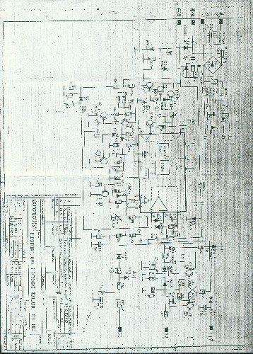

Tukaj ena shema rgulacije, za tak stroj, če bo kaj koristila.
