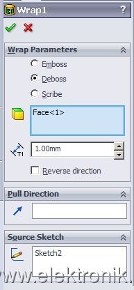

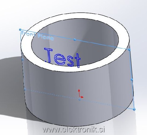

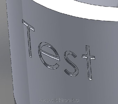

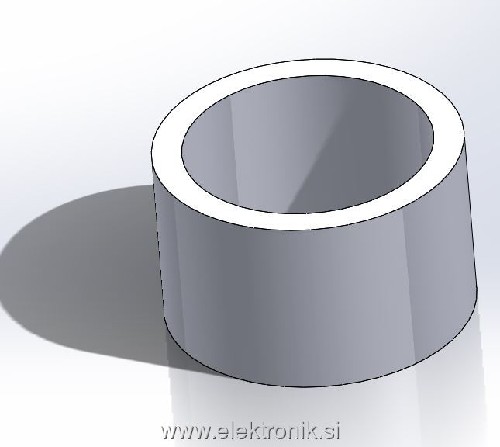

Lonček je na top ravnini
 Velikost datoteke:  28.24 KB
Na front dam napis ali karkoli zaključenega
 Velikost datoteke:  30.6 KB
Uporabim orodje Wrap
 Velikost datoteke:  23.66 KB
in dobim končni rezultat
 Velikost datoteke:  30.52 KB

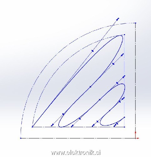

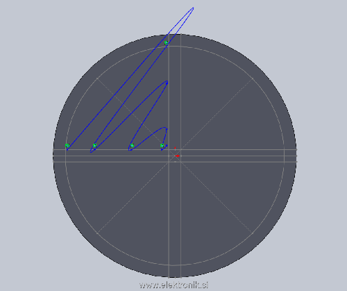

Kako bi pa narisal krivuljo v četrtinki kroga?
Se pravi, na pica kos bi rad nanesel kečap. Very Happy
Uporabljam orodje splice, vendar mi ne gre narediti lepe krivulje. Kaj bi približno rad dosegel sem nakazal na sliki v priponki.
 Velikost datoteke:  74.58 KB
Aktiv.: 70614.44
PrispevekObjavljeno: Tor Dec 17, 2013 3:36 pm    Naslov sporočila:   Odgovori s citatom
 Velikost datoteke:  47.56 KB
