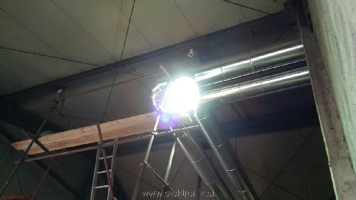

Žarnica v luči na sliki je bila zamenjana julija letos. Ker sveti samo ponoči, šele sedaj opažam, da včasih sveti, včasih ne. A tudi kadar ne sveti, teče v žarnico tok 2,66A , kar je 2-krat več od nazivnega (moč = 250W, zato predvidevam, da je nazivni tok 1,08A).
Dodatni problem je, da je luč montirana tako visoko, da moram za vsak poseg naročiti dvigalo-košaro. Ali mogoče kdo ve v katero smer iskati ? Slab stik sigurno ni, drugače pri "ugasnjeni" luči ne bi tekel tok 2,66A .
...glede na to, da imaš 250 W Natrijevo sijalko, le ta potegne 3 A nekompenzirano, oz. 1,375 A s kondenzatorjem 32 uF...
Nekateri proizvajalci sijalk priporočajo ob zamenjavi sijalke tudi zamenjavo vžigne naprave - ignitorja.
Dušilka crkne zelo redko, se pa zgodi.

PrispevekObjavljeno: Čet Sep 22, 2016 6:35 am    Naslov sporočila:   Odgovori s citatom
"Pri ugasnjeni" luči je tok lahko večji, ker še ni dosegla normalnega obratovanje. Ko se segreje, se tudi tok zmanjša...

tudi po nekaj urah je tok še vedno 2,6 - 2,7A. Bom moral naročiti košaro; s tal se tega ne bo dalo popraviti. Hvala za nasvete.

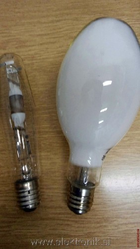

ponesrečilo se je odvijačenje žarnice kot je desna na sliki - stekleni del se je odtrgal od okova, ki je ostal privijačen.
S čim mažete navoje žarnic na sliki, da jih je naslednjič možno brez škode odvijačiti ? Tanek sloj visokotemperaturne masti ? Žarnici sta 400W, zgodi se pa to tudi pri manjših močeh.

psevdonim je napisal/a:
Sijalke menjuj na dve leti kot je priporočeno in ti ne bo ostajalo grlo v podnožju.
Za specialna mazila pa kar poglej po proizvajalčevih specifikacijah preden kaj mažeš, da ne bo ognja in požara.
lp, ElGrigon

PrispevekObjavljeno: Čet Okt 20, 2016 12:44 pm    Naslov sporočila:   Odgovori s citatom
kje pa to piše, da pokažem "šefom" ?
tudi za tole bi rabil vir.
___
ElGrigon
Prispevkov: 3883
Aktiv.: 16.87
Kraj: okolica Lenarta
PrispevekObjavljeno: Čet Okt 20, 2016 1:43 pm    Naslov sporočila:   Odgovori s citatom
Kje to piše? Poglej specifikacije sijalke in upad svetilnosti glede na obratovalne ure. Nato si izračunaj koliko ti pade svetilnost glede na obratovalne razmere. Poišči v svojih obratovalnih dovoljenjih kakšna je zahtevana osvetljenost za določeno delovno mesto in primerjaj. Nato boš ugotovil na kakšen interval bi jih moral zamenjati.
Za pristnost svojega izračuna lahko zadevo še izmeriš na delovnem mestu in primerjaš z izračuni.
Za maziva še nisem slišal, da bi kdo uporabljal niti, če obstaja. Obstaja prevodna mast, ampak se uporablja v druge namene (visokonapetostni spoji). Kako je tukaj ne vem. Poišči kakšno in poglej v datasheet področja uporabe ali pa kontaktiraj proizvajaca.
lp, ElGrigon

PrispevekObjavljeno: Čet Okt 20, 2016 4:59 pm    Naslov sporočila:   Odgovori s citatom
To je pretiravanje. To samo pomeni, da ni dobro nacrtovana razvetljava.
Jaz bi naredil tako: na krpo bi posprical krown sprej in nato s krpo nanesel to olje na navoj. Nima biti kaj narobe (pregrevanje, pozar...). Seveda po obcutku, ne da je vse mastno in tece od njega.
Ne lomite ga z maščobo po elektro kontaktih kakršni koli so že!
Če že moraš pa uporabi malenkost grafitnega prahu. Jaz podobne stvari že +30 let "počečkam" z mizarskim svinčnikom, ki ima noter debel grafit ... pa naj se gre za navoje močnih žarnic ali navoje svečk bencinskih motorjev. Do sedaj se mi na tak način ni še nič "zapeklo" in se tudi po dolgih letih uporabe odvije brez težav.

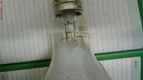

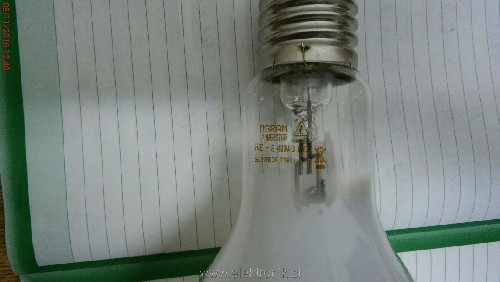

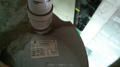

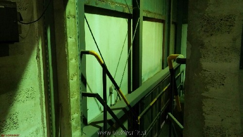

ali kdo ve zakaj nova, včeraj zamenjana žarnica sveti zeleno ? Reflektor sem očistil prahu, a je isto.

PrispevekObjavljeno: Sre Nov 09, 2016 9:36 am    Naslov sporočila:   Odgovori s citatom
živosrebrna po default sveti zelenkasto zaradi spektra Hg , verjetno ima pretanek sloj fosforja na notranji strain ali ga celo nima ( je samo matirano steklo )
Fosfor za Hg oddaja malo rdečkasto bravo če ga obsiješ s tem kompenzira zelenkasto bravo v belo .

PrispevekObjavljeno: Sre Nov 09, 2016 9:57 am    Naslov sporočila:   Odgovori s citatom
Če imaš res tole žarnico:
https://www.osram.com/osram_com/products/lamps/high-intensity-discharge-lamps/metal-halide-lamps-with-quartz-technology/powerstar-hqi-e-coated28727/index.jsp?productId=ZMP_58150
Potem bi morala biti dnevna svetloba. Je pa res da je temperatura svetlobe definirana pri delovni temperaturi. Zdaj ko je že malo hladneje žarnice potrebuje malo več časa da doseže delovno temperaturo.
