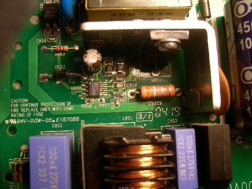

Sem menjal še čip v napajalniku in tudi ni sprememb. Sem pa še nekaj meril elemente na primarju in se mi zdi upor R858 sumljiv. Če ga merim mi kaže 26k, iz oznak na njemu pa ne znam razbrati vrednosti (glej sliko v priponki). Pri meritvi je bil upor odspajkan iz vezja. Kakšna ideja, koliko bi morala biti vrednost? V "data sheet-u" čipa sta za ta upor napisani dve vrednosti.
Lp, Matic

Profesor Einstein Član
Pridružen-a: Ned 24 Sep 2006 0:13 Prispevkov: 1437 Aktiv.: 6.28 Kraj: Rogaška Sl.
Objavljeno: Pon Feb 24, 2014 6:10 pm Naslov sporočila: |
Zdravo
Najprej preizkusite ostali del LCD-ja z napajanjem preko kakšnega adapterja , napajalnika da se vidi če ostalo deluje OK.
Potem pa znanost okrog napajalnika.
Lp.

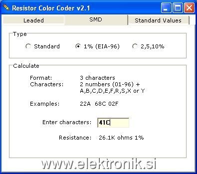

Evo ti vrednosti, si kar prav izmeril.
22.96 KB |
0 krat |
_________________ LP
Božo |

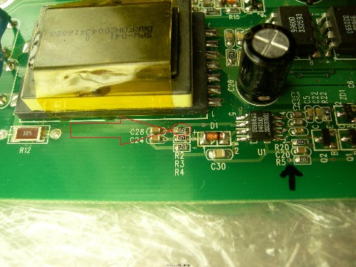

Meril sem SMD elemente v inverterju in spet naletel na neznano vrednost upora R2 (glej sliko v priponki). Iz oznake 010 ne znam določiti upornosti. Kakšna ideja?

tilz0R Član
Pridružen-a: Čet 31 Maj 2012 15:39 Prispevkov: 898 Aktiv.: 5.63 Kraj: Črnomelj
Objavljeno: Pon Mar 03, 2014 1:09 am Naslov sporočila: |
matic_scetinec je napisal/a: |
Iz oznake 010 ne znam določiti upornosti. Kakšna ideja? |
Po oznakah SMD uporov, bi moralo pomeniti
01 * 10^0 = 1ohm
Google najde tudi to oznako.

Sem ta upor odspajkal in pomeril pa pokaže 100k, tako da verjetno z njm ni nič narobe, vsaj sodeč po shemi iz datasheeta čipa OZ9RR je to "pull up" upor R3.
Ne vem pa zakaj je na tem uporu tista čudna oznaka 010.
transalp Član
Pridružen-a: Čet 31 Maj 2012 7:08 Prispevkov: 340 Aktiv.: 2.13 Kraj: Ig
Objavljeno: Čet Mar 06, 2014 2:49 pm Naslov sporočila: |
Morda pa oznaka ni 010, ampak 01D. Po EIA-96 je to 100k.

Objavljeno: Čet Mar 06, 2014 3:24 pm Naslov sporočila: |
transalp je napisal/a: |
Morda pa oznaka ni 010, ampak 01D. Po EIA-96 je to 100k. |
Verjetno bo res tako.
Hvala.
