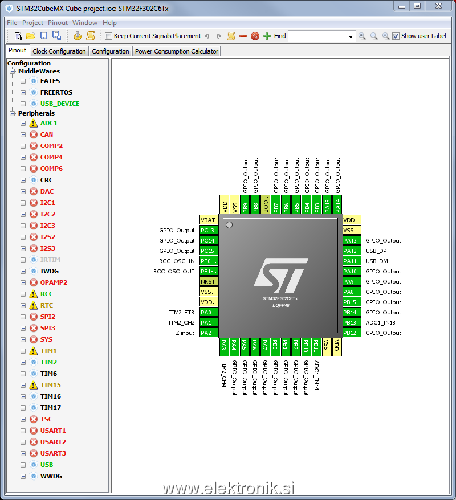

Evo nadaljujem zgodbo.
Na prejšnji sliki je bilo videti, da je Cube zgeneriral fajle, ni pa dokončal Keil projekta. Dobro, si mislim, fajle zložit ni taka težava.
Moj željeni procesor STM32F302C6 ni podprt v Keil MDK 4.22, zato dol potegnem 5.12.
Naredim nov projekt, nabašem notri *.c fajle, nastavim Include mape do vseh *.h fajlov in poženem Build...
Emmmm...

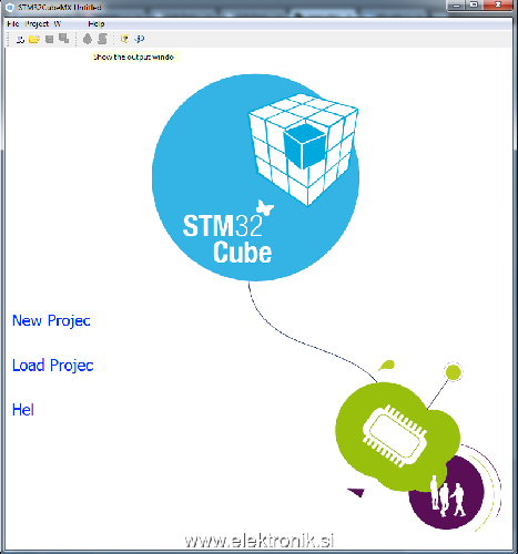

off:
Aly, a se tebi tudi dogaja, da zadnje črke v besedi izginjajo ko se z miško postaviš nad njih? Govorim o programu CubeMX.
Primer: odpreš program in imaš "New Project", "Load project" in "Help".
Če se z miško postavim nad "New Project", ta postane "New projec".
To se mi dogaja vsepovsod v programu. CubeMX 4.4.0
PS: manjka tudi pol menuja zgoraj.
