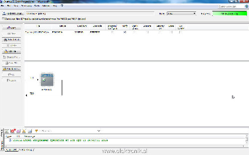

Kroko je napisal/a:
Zakaj pa nista inštalirala samo "Quartus II Stand-Alone Programmer"?
Do danes ni bilo potrebe.
Pa tudi danes ne, ampak sem moral preizkusiti USB Blaster na mašini na kateri so naloženi W7 iz samega firbca.

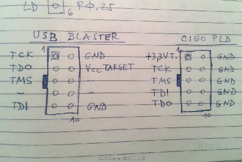

Potrebno je sciniti novi povezovalni kabel, kateri je pin-kompatibilen z Matjaževimi .pcb-ji.
Programator na sedmici deluje.
(Deluje tudi na starih dobrih XP-jih, ampak tam sem Quartusa dol skenclal, ostal je samo MAX+)
Sam Quartus Programmer zasede 622Mega.
USB Blaster
 Velikost datoteke:  111.66 KB
 Pogledana:  15 krat

Tole so pa pini:
 Velikost datoteke:  154.47 KB

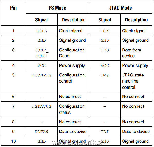

Bojan, meni je tvoja shema jasna, kaj pa vsem ostalim?
Prilagam še jaz eno, katera bolj natančno pojasni pin out USB Blasterja, za lažje razumevanje.
Pini od Cigota so itak vidni na vsaki Matjaževi shemi (seveda, tam kje je uporabljena Altera).
USB Blaster
