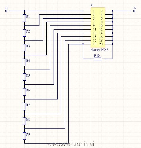

PZUFIC je napisal/a:
aly je napisal/a:
Tole, kar je na linku na prvi na roko narisani sliki, bo najbolj enostavna in uporabna rešitev s standardnimi 10x1 preklopniki. Verjetno si si na začetku zamislil tako funcionalnost.
Saj tako sem si zamislil, samo potem so problem upori.
Kakšen problem si našel in kje, oziroma v čem? Brick wall
LP GJ

aly je napisal/a:
Imam eno dekado izdelano v firmi Metrel Horjul. Izdelana je tako kot je zgoraj napisal aly. Ne vem, kje so tu kakšni problemi.

kot je že nekdo napisal, slediš ideji 0,5-1-2-4-8-16 in tako naprej, osnovna shema pa je v temi Regulacija izmeničnega toka.

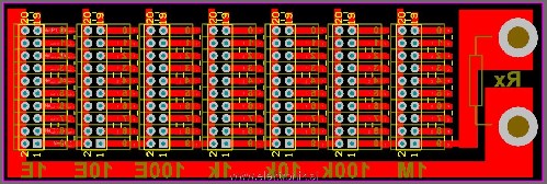

Kot sem že napisal se kodirna stikalca ne obnesejo, sploh tista poceni ne.
Tudi napisal sem že, da je problem v uporih po koraku 1, ker to pač ni neka pogosta lestvica in naši trgovci kakor gledam vseh nimajo.

Ne ga hecat. Rabiš 10 kom 1E, 10 kom 10E, 10 kom 100E, 10 kom 1k ......

Krampus je napisal/a:
Primož
Ah ja na zaporedno vezavo in seštevanje pa nisem pomislil.

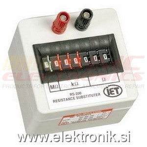

PrispevekObjavljeno: Pon Mar 17, 2014 11:49 am    Naslov sporočila:   Odgovori s citatom
MarE69 je napisal/a:
Če bi bilo dovolj interesentov, se lahko naredi en "batch" hibridov za uporovne dekade. Nekoč smo tega izdelovali kar nekaj. Lahko pogledam po stari dokumentaciji. Velikost je bila taka, da se je direktno na preklopnik prispajkalo. Preklopniki so bili pa taki, ki so se dali eden poleg drugega nanizat, na koleščku pa so bile cifre in ob vsaki cifri še mali štift ven, da se je dalo premikat do poljubne cifre (podobno kot ključavnica za kolo na številke). Stvar se je uporabljala v tolerančnih merilnikih upornosti (TMU), ki jih je izdelovala iskra hipot iz Šentjerneja. Koliko tega je še kje, je vprašanje, ampak dokumentacija bi se pa verjetno našla in potem tudi nove hibride narest ne bi bilo problem. Če bi to speljali preko društva, bi se po mojem dalo povsem normalno speljat.
Bom pregledal in povprašal, pa sporočim. Je pa tako, da več kot bi se delalo dekad, nižja bo cena, ker pri majhni seriji so glavni zagonski stroški. Aja, pa še to: ker so upori lasersko potrimani, so točnosti pod 0,2%
Samo glede na ceno stikal so upori še najmanjši strošek.
<edit>
Sem našel nekaj zelo podobnega - glej priloženo sliko.
Zanimiva zadeva... Bi bil za, če cena stikal ne bi bila tako visoka.
Lp, joc
