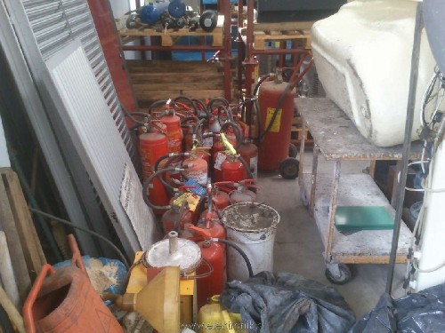

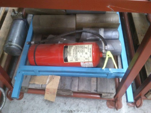

Če koga zanima in ima pot v Italijo. V Remazaccu pri Bepiju se dobijo rabljeni aparati po ceni 10€ ne glede na vrsto ali velikost.
 Velikost datoteke:  89.58 KB
 Velikost datoteke:  95.48 KB
 Velikost datoteke:  67.78 KB
Lep dan
Simon

Simon, ali so tisti aparati na prah ali CO2? No ja saj ni važno, če so CO2 so lahko tudi prazni saj jih potem lahko napolniš za zelo ugodne denarje tudi v gasilskem domu kjer so bolje založeni. Jih je pa dobro opozoriti, da so pri tehtanju precizni, če si slučajno dobil kakšno nestandardno jeklenko saj ti bo v nasprotnem pri segrevanju jeklenke varnostni ventil naredil nezaželjeno meglo.

Kar je razvidno s slike so vsi gasilni aparati na prah.

PrispevekObjavljeno: Pet Apr 25, 2014 1:24 pm    Naslov sporočila:   Odgovori s citatom
Ne, tudi na CO2 so zraven. Ampak to se spreminja. Nekdo kupi, prinesejo nove, ...
