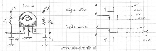

@Mikim in zakaj misliš, da bi bilo 32 bit hitreje, če se uporabljajo 8 bitni registri, to je eno, drugo pa kje v samem programu bi prišla v poštev 32bitna aritmetika?
In še nekaj, ne vem zakaj je tako težko narisat vezje?
Ne potrebuješ risat MCUja, temveč samo nekaj podobnega, kot je tole:
 Velikost datoteke:  68.89 KB

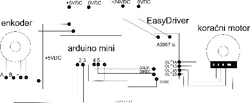

PrispevekObjavljeno: Sob Maj 03, 2014 11:25 am    Naslov sporočila:   Odgovori s citatom
Vezje, če vam bo kaj pomagalo, vsaj upam.[/img]
Video povezava skoraj enake komponente razen enkoderja.
https://www.youtube.com/watch?v=2dh6TIkN6jE
Motor je NEMA 1A
 Velikost datoteke:  856.98 KB
 Pogledana:  13 krat
