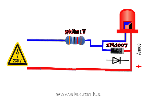

PrispevekObjavljeno: Tor Jul 01, 2014 10:22 am    Naslov sporočila:   Odgovori s citatom
ja tako prav

gumby
Prispevkov: 4066
Aktiv.: 18.36
PrispevekObjavljeno: Tor Jul 01, 2014 11:49 am    Naslov sporočila:   Odgovori s citatom
Diodo veži vzporedno z LED, samo v zaporni smeri (torej katodo na anodo).

PrispevekObjavljeno: Tor Jul 01, 2014 12:31 pm    Naslov sporočila:   Odgovori s citatom
jriznar je napisal/a:
ja tako prav
Ja, tako je prav, če pa daš namesto upora 39k upor 47k, kakor je narejeno v Gewissovih stikalih za luč, je lahko upor 1/4W.
S53DZ
Prispevkov: 951
Aktiv.: 5.50
PrispevekObjavljeno: Tor Jul 01, 2014 1:10 pm    Naslov sporočila:   Odgovori s citatom
1. @Jaka,
pri 47k je tok 227V/47k=4,8mA, P=0,55W! Torej je 1W upor kar pravšnja izbira, pa še večjo prebojno trdnost ima.
2. @gumby,
prav imaš, druga usmerniška dioda je nujna v antiparalelni vezavi za zaščito LED, ker ima LED zelo nizko dovoljeno inverzno napetost.

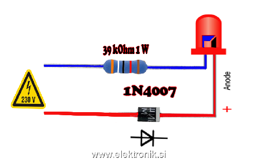

PrispevekObjavljeno: Tor Jul 01, 2014 4:27 pm    Naslov sporočila:   Odgovori s citatom
bo sedaj tako vredu

S53DZ
Prispevkov: 951
Aktiv.: 5.50
PrispevekObjavljeno: Tor Jul 01, 2014 5:08 pm    Naslov sporočila:   Odgovori s citatom
Škoda izgub, daj prvo diodo nazaj.

PrispevekObjavljeno: Tor Jul 01, 2014 7:54 pm    Naslov sporočila: icon_impressed  Odgovori s citatom
vezava po zadnji sliki vzporedno dioda in led se upor zelo greje
najboljše je po prvi sliki z dvema diodama upor se za spoznanje greje
hvala vsem za informacije in pomoč

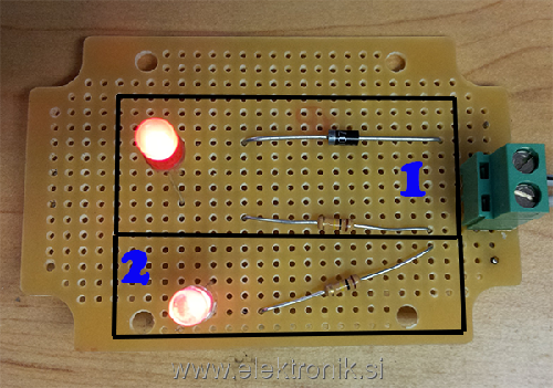

jriznar
Pridružen-a: Pon 30 Jun 2014 10:22
Prispevkov: 7
Aktiv.: 0.05
Kraj: Ptuj
PrispevekObjavljeno: Čet Jul 03, 2014 9:52 am    Naslov sporočila:   Odgovori s citatom
2.če vežeš samo upor 100k(1/4w) na ledico in 230v tudi lepo sveti pa se upor nič ne greje
1.upor 100k+dioda 1n4007 lepo sveti in se tudi nič ne greje za kontrolne luče super pa še malo prostora vzame
led diodi na sliki sta razlićne svetilnosti
Applause
