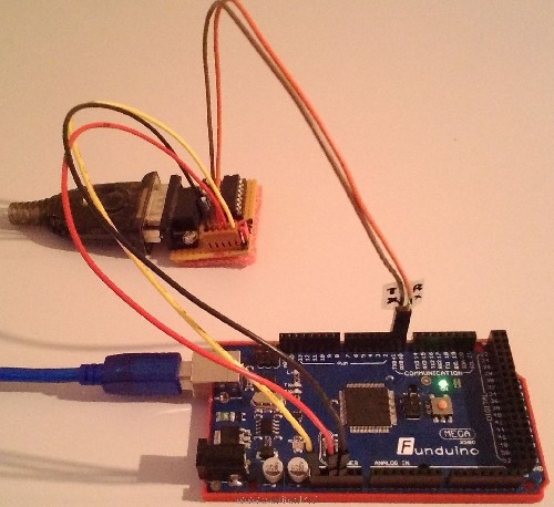

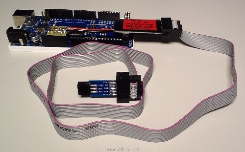

Sicer pa prilagam v info dve zadevi, ki sem jih našel in izdelal zaradi težav s kitajskim programatorjm-verjetno je bilo kje na forumu kaj takega že objavljeno, a ponovitev ne bi smela škodovati (načrtov pa na webu kar mrgoli).
Namreč, cenenih in težavnih kitajskih programatorjev ni treba nabavljati, ker se dober programator izdela kar iz Arduina samega.
Na sliki je ArduinoMega spremenjen v ISCP programator in je koda za FW v ArduiniIDE samem (Primeri->ArduinoISP).
Pozor: V primeru ArduinoMEGA FW iz IDE 1.0 ne deluje dobro (iz 1.0.5-r2 je OK).
Programira se z AVRDUDE ali grafičnim AVRDUDESS.
Bootloader v Arduino s tem vpišeš BP.
Druga zadeva je "prva pomoč", če odpove čip MEGA 16u2 na Arduinu.
Komuniciranje ali vpis FW, namesto preko vgrajenega USB, izvedemo preko serijskega pretvornika Max232.
Sem predelal tistega, ki sem ga uporabljal za delo s PIC-i in sicer je treba le malce spremeniti RESET.
Načeloma pri programiranju tega programatorskega reseta niti ne rabiš, ker ob začetku postopka lahko sam stisneš reset tipko na Arduinu.
V vednost in ravnanje
Janez

dejko1 Član
Pridružen-a: Ned 16 Mar 2008 0:21 Prispevkov: 271 Aktiv.: 1.29 Kraj: Ljubljana
Objavljeno: Tor Jul 15, 2014 9:24 am Naslov sporočila: |
Namesto MAX232 se lahko uporabi tudi USB->RS232 (TTL nivoji 5V/3.3V) pretvornik z DTR izhodom za reset. Z MAX232 oz. USB pretvornikom se znebiš še težav z windows certified driverji (sicer nisem siguren če so te še prisotne, ampak ko sem dobil nov W8 računalnik je bilo kar nekaj iskanja preden sem našel certified driver)...
Nekatere arduino ploščice imajo že tako vgrajen usb->rs232 konverter (pl2303, cp2102, ft232, ch340), ki ni 16U2/8U2.
