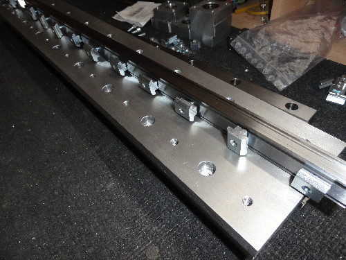

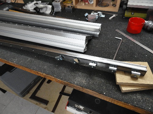

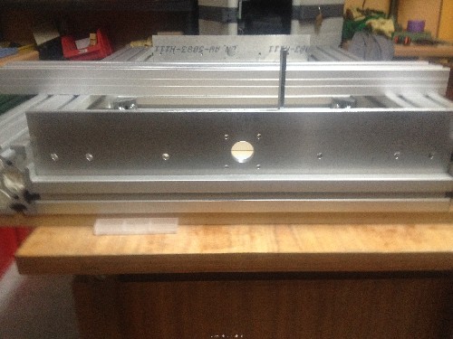

Danes je prišla nova pošiljka.Gora ALUMINIJA.Naročil sem ga v Nemčiji,kjer so mi ga tudi razrezali na stotinko natančno.Aluminij je trdote 5083 ki se da zelo lepo obdelovati in se popolnoma nič ne maže.Naročil pa sem ga tu: http://www.motedis.com/shop/
Zdaj pa veselo na delo Smile)

PrispevekObjavljeno: Čet Jun 12, 2014 11:09 pm    Naslov sporočila:   Odgovori s citatom
Če misliš profile ki sem jih naročil pri Lipru,so razrezi od 1 do 3 stotinke natančni.Kar pa se tiče tolerance profilov,je treba malo premerit stranice ker sta dve stranici v nulo dve pa sta molo iz tolerance,kar je posledica krčenja pri ohlajanju,vendar pozneje ne vpliva na končni izdelek.
V glavnem zlagaš kot lego kocke.

slimline je napisal/a:
Če je rezan z tračno žago(kolikor se vidi na sliki), potem definitivno ni na stotinko natančno.

Tole si poglej : https://www.youtube.com/watch?v=4tT6H7EHucM

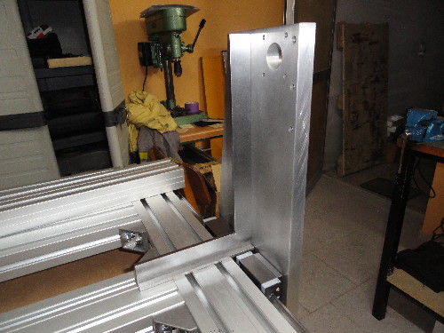

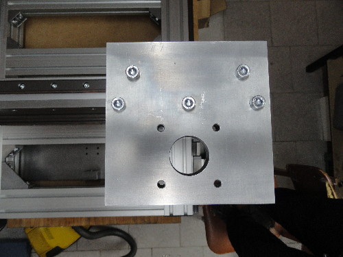

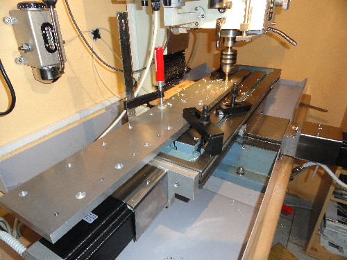

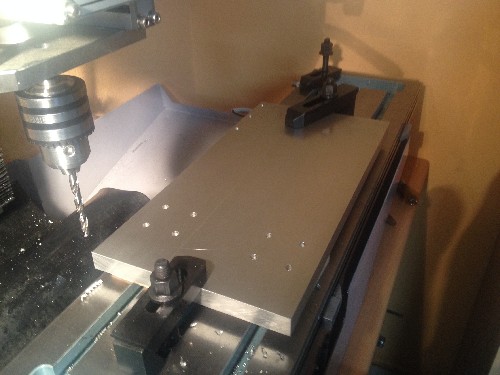

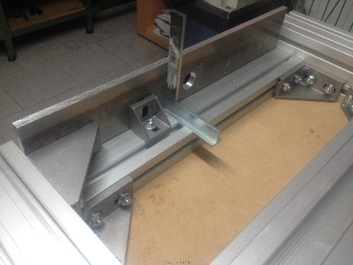

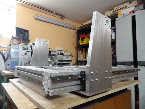

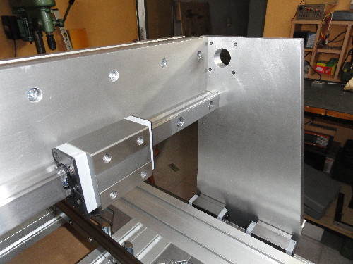

Tako,prvi kosi aluminija so obdelani.Izdelana sta spodnja nosilca CNC debeline 10 mm ki se natančno prilega v utore na alu profilu 90x90.Fiksirani pa sta z dvema kotnikoma 90x90 mm in pa dvema kotnikoma 45x45 mm.
Seveda spet moramo biti natančni in ga čimbolj natančno in pravokotno nastavit.

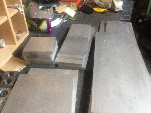

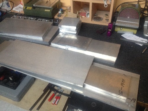

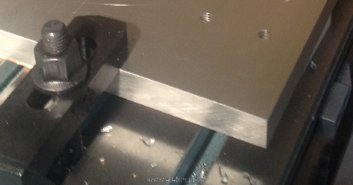

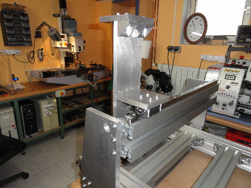

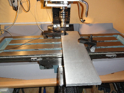

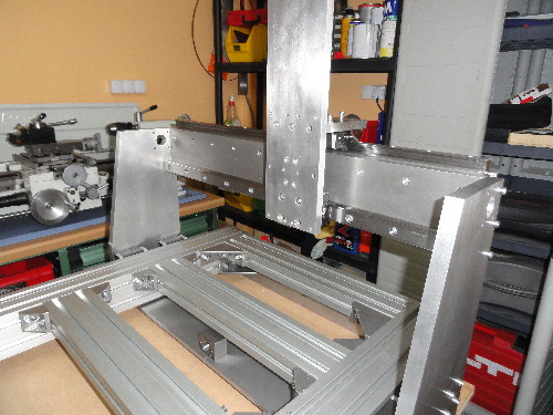

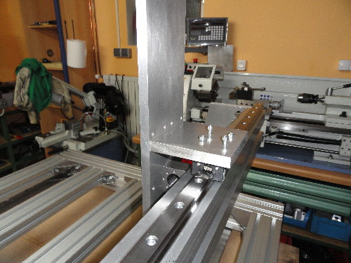

Izdelava Stranic portala,debeline 20mm

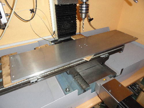

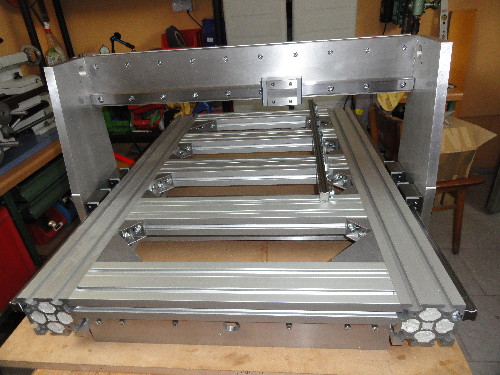

Pa smo spet nazaj.Dopusta je konec,zdaj pa veselo nazaj v delavnico izdelovat svoj
CNC router.

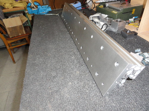

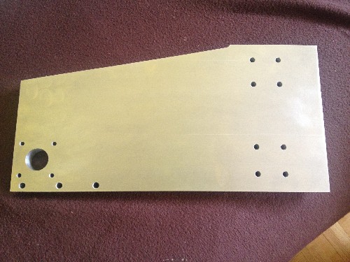

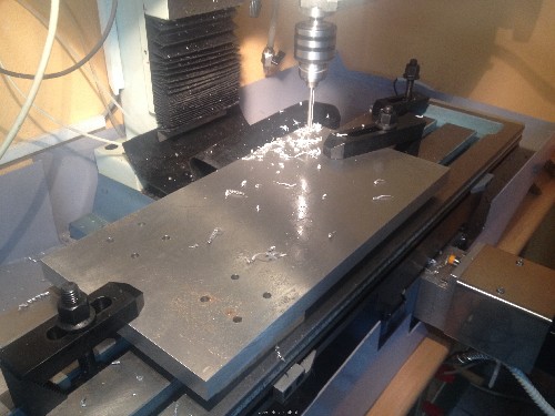

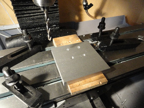

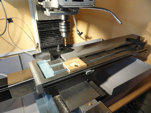

Ta teden sem naredil spodnjo nosilno ploščo ,in pa zadnjo stranico portala.

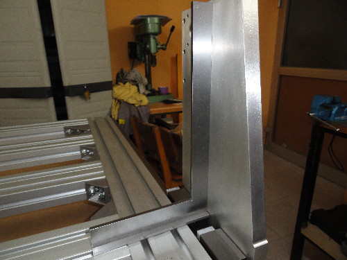

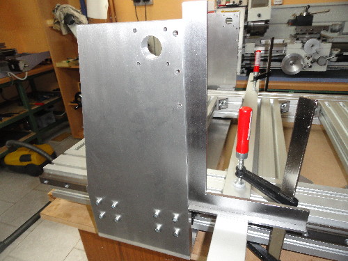

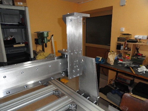

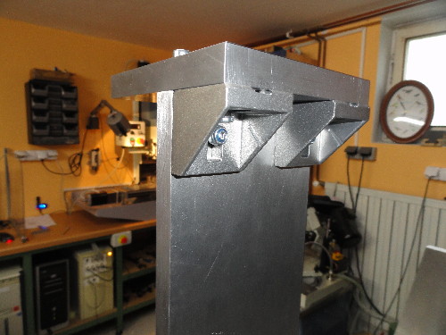

Montaža 45 mm profilov in vodil na zadnjo stranico.

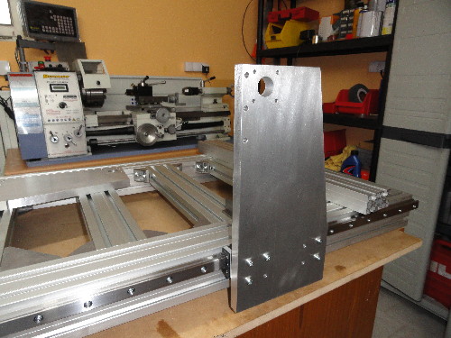

PrispevekObjavljeno: Tor Sep 02, 2014 11:11 am    Naslov sporočila:   Odgovori s citatom
Izdelava Z osi.

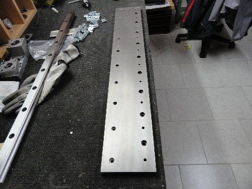

Najprej sem naredil zadnjo stranico debeline 15 mm, nosilca motorja in pa vozička tipa 30.Nosilca sta debeline 15 mm.
