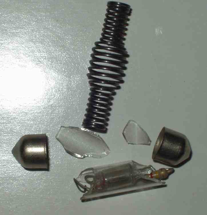

Ali kdo od prisotnih ve kje nabaviti nadomestno tlivko za preizkuševalev 100-400 V, kot je na sliki spodaj ?

Kupi drugega, boš imel manj težav z iskanjem.

Saj je še cela. Samo zunanje steklo je počilo.
