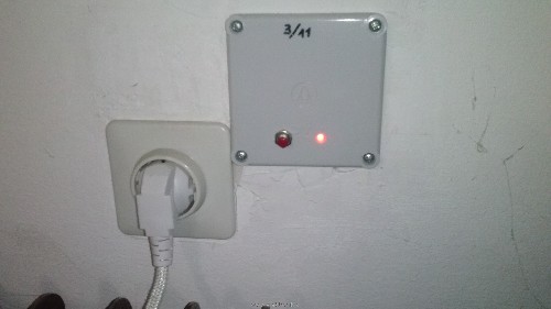

No, moje izkušnje so, za razliko nekaterih, take, da je fajn imeti v hiši nekaj, kar misli namesto tebe.
Začelo se je s tem, ko smo se pred leti peljali na morje na dopust. Nekje pri Vrhniki mi žena reče: "Ne vem, ali se izklopila likalnik.."
Obrnemo se in peljemo nazaj. Že ko se vračamo, vidimo, da v kleti gori luč. Ko pridemo v hišo, ugasnemo luč v kleti, likalnik je bil izklopljen.
In od takrat sem kar obseden z možnostjo pozabljenja. Povsod, kjer se da, vgrajujem časovne naprave, ki po preteku časa izklopijo. Prilagam sliko naprave, ki izklopi likalnik. Takrat sem se ravno spoznaval z atmeli, in sem seveda skušal naučeno spraviti v življenje. Če hoče žena likati, pritisne na tipko, ledica zagori in likalnik je po napetostjo. Čez 15 minut samodejno izklopi. Če želi žena likati dalj časa, tipko pri vklopu zadrži dve sekundi, in potem naprava izklopi šele po 2 urah.
Nadaljevalo se je takrat, ko smo nekoč prišli domov in našli hišo vlomljeno. Takrat se je začelo bolj zares. Napeljal sem žice do ključnih mest, montiral reed stikala, ki so javila 'vrata/okno odprto', vse skupaj povezal z malo večjim amelom na podstrešju, instaliral sem pravo gasilsko sireno pod kap strehe, pa še gsm povezavo, ki mi je ob proženju poslala SMS. A, ja, in ker sem pristaš, odženi lopova, če se da, predno naredi škodo, sem na vstopnih mestih montiral PIR senzorje, ki so prižgali luč in zvonec in upal, da si bo vsiljivec premislil in šel iskat srečo kam drugam. Saj vem, profesionalca to ne bo odgnalo, a profesionalec ve, da v moji hiši ne bo našel dragocenosti.
Takrat sem potegnil večino dodatnih žic po hiši. Zoprno delo, zato tistim, ki se pripravljajo na obnovo hiše, priporočam, razmislite, kje vse boste nekoč potrebovali žice in vgradite potrebne cevi.
Potem si je žena poškodovala roko in ne more več stisniti palca in ne more potegniti trak okenske rolete. Naročil sem montažo električnih roletnih pogonov, seveda brez elektronike. Sedaj imam male atmele ki dvigajo in spuščajo rolete. Povezani so po RS485 v mrežo in se jih upravlja ali ročno, s pritiskom na tipko, ali dobivajo ukaze od alarmne naprave. Alarmni napravi tudi sporočajo v kakšnem stanju so rolete.
Skratka, sedaj imam kar nekaj atmelčkov po hiši in pred hišo, ki dajejo podatke in ubogajo ukaze od alarmne naprave. Tako sedaj, ko vklopim alarmno napravo, pošljejo ukaz za spuščanje rolet, in če pozabim zapreti garažna vrata, tudi čez čas, da se garaža zapre. Ko se vrnem in izklopim alarmno napravo, če je dan, se rolete same dvignejo. če je noč, se prižgejo luči. Zunanje luči se prižgejo že, ko z daljincem za garažo odprem garažo.
No, ja in potem je tukaj se ogrevanje, seveda.
Vse krmilim in nadziram preko GSM-a z SMS-i ali lokalnih po hiši razmeščenih tipk. Sedaj se trudim nekaj, da bi spravil vse skupaj na internet, ki nudi boljši grafični servis, a nove kvalitete ne bo prinesel.
Pravzaprav vse skupaj nič posebnega, nobenega videonadzora nimam, ker tega ne znam narediti. Le nekaj programske logike in atmeli povezani v mrežo RS485.

PrispevekObjavljeno: Pet Dec 05, 2014 11:06 am    Naslov sporočila:   Odgovori s citatom
vilko je napisal/a:
Za tole bi ti moja spekla celo košaro dobrot. Very Happy Rolling Eyes
Ker bi potem morala nehati likati. Wink
Aktiv.: 33.06
PrispevekObjavljeno: Pet Dec 05, 2014 11:09 am    Naslov sporočila: icon_impressed Malo za šalo, malo zares! Odgovori s citatom
E moj Vilko.
Sedaj si vse te zaščite pred zlikovci dal tukaj v javnost. Predlagam, da to še objaviš na Face Book-u komplet z naslovom vred, tako da ni potrebno zlikovcem preveč iskati. Pa še urnik-vozni red dogajanja pri hiši napiši, bo jim lažje. Wink
Tole pa čisto zares: Odlično narejeno!
Pozdrav, Branko

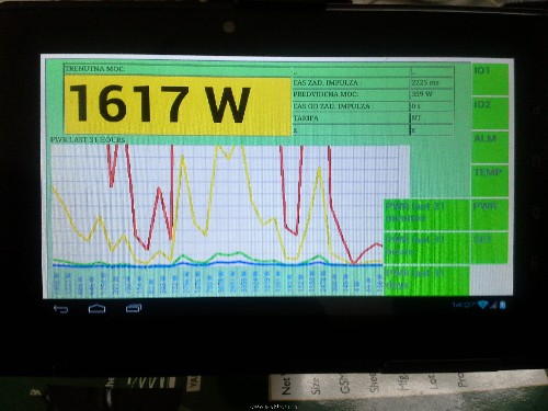

PrispevekObjavljeno: Ned Dec 07, 2014 3:22 pm    Naslov sporočila:  Pametna hisa Odgovori s citatom
Jaz sem se pred casom lotil izdelave elektronike za pametno hišo.
Zadeva bazira na atmel mega 128.
Za povezavo je modul ENC28J60.
Sedaj pa ga poskusam nadomestiti z ESP8266 ( wifi).
Zadeva ima moznost krmiliti 16 izhodov, 16 vhodov.
8 temperaturnih senzorjev DS18b20 ali HDT 11.
Poleg tega še meriti porabo elektrike (vode).
Za konzolo se uporabja Androidno tablico, pc... ker aplikacija teče
na web serverju ( ATMEL mega 128 !!! pa nic drugega).
Spodaj pa je primer meritve porabe z grafi....
Pač nedeljsko pop ... kuhanje... pranje ... susenje...

PrispevekObjavljeno: Pon Dec 08, 2014 9:49 am    Naslov sporočila:   Odgovori s citatom
No, pa je le nekaj odziva na moje povpraševanje.
BlueFeniks, tvoje namige bom pogledal. Hudič je v tem, da se težko učim novitet.
Je pa lepo videt na ekranu grafično prikazane vrednosti veličin, KrEn. No, pri meni je pot do grafikonov bolj zapletena. Naprava beleži vse dogodke na SD kartico, ki jo potem (vse bolj poredko) analiziram na PC-U in iz podatkov naredim grafikone.
vse bolj poredko, ker je pot do grafikona zapletena in ni avtomatska, temveč moram na PC-u najprej filtrirati tiste podake, ki jih želim v novo datoteko, potem to prensem v excel in od njega zahtevam, da mi naredi graf.
Tudi tvoja stran, Slavko, je informativna. Pove, kar želiš vedeti v realnem času. Najbrž bo moja nekaj takega, ko jo bom naredil.
