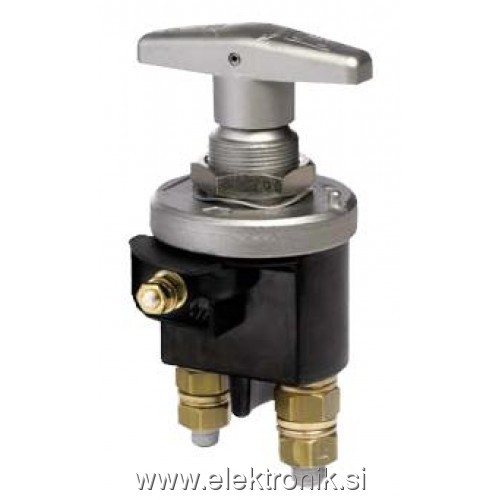

Ali obstaja stikalo, ki bi odklopilo accu? Da be bi bilo treba kleme vsak dan vijačit.
Pa seveda, da ne stane celo premoženje.

Obstaja. Ponavadi gre debeli rdeči(cca 40A) kabel direktno na štarter, poleg tega kabla je še en tanjši kabel za napajanje ključavnice in avtomata štarterja, ter ostalih reči. Vzami navadno 1-0 klecno stikalo cca 10A in odklaplji tanjši kabel, če smatraš da ti kuri tok. Če ti pa v mirovanju kuri tok štarter, je pa verjetno v stiku. Ali imaš poleg debelega kabla tudi tankega na plus klemi?

Serijska vgradnja teh stikal na tovornih vozilih je kar pogosta praksa. Cene niso pretirane, odklop pa je enostaven. Dobavljiva so tudi pri slovenskih trgovcih.
Stikalo za odklop akumulatorja

Še fičo je imel več zagonskega toka kot 40A in tudi ostali porabniki so bili čez 20A že če si prižgal samo luči in brisalce.
Zato si tole vzel precej prelahko ... Smile
Zagonski tokovi štarterja so pri večini OA od 120A naprej (poglej koliko zagonskih A piše na akkuju). Kabinski ventilatorji pa vlečejo že sami +30A, da luči in še česa ne omenjam.
Frenki je dal konkreten predlog. Drug predlog pa so stikala oziroma akku konektorji na kakšnih starejših viličarjih.
Drugače pa imajo stikalo za izklop akkuja v sili skoraj vsi avti mlajši od 10 let. Moj ga ima v zadnjem desnem blatniku. So pa za vsakodnevno uporabo neprimerni, ker so pirotehnični za enkratno uporabo in se sprožijo le skupaj z arbagi ... Smile
