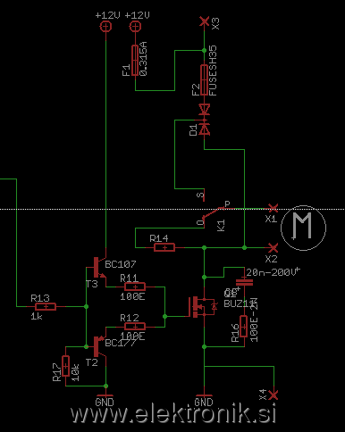

Če nimaš MOSFET driverja, lahko zaenkrat segrevanje zmanjašaš z znižanjem PWM frekvence.
Moč se na tranzistorju troši med vsakim prehodom vklop/izklop in izkop/vklop, energija, ki se sprosti, pa je odvisna od časa preklopa.
Moč, s katero se tranzistor greje, je torej linearno odvisna od frekvence preklopov.
Res pa je, da frekvence ne moreš poljubno manjšati.

Jaz sem driver naredil tako kot na sliki in se mi ne greje... Skozi fet pa teče kar nekaj toka, ker sem 6A varovalke kar hitro uničeval.

Kam je vezan R13 ? Na pin uC ? Kakšna je napetost log '1' ?
Kje se fizično nahajata R11 in R12 ? V neposredni bližini BUZ11 ?

zmanšaj frekvenco pwm signala in dodaj v gate mosfeta okoli 100 Ohm
da ti ta slučajno ne zaoscilira.

@int47:
Da vse je v bližini FETa, R13 gre na uC in je pravzaprav vedno na definiranem stanju (razen za čas prehoda).
Z napetostjo Log "1" .... Nimam pojma, kaj si mislil s tem?

....Z napetostjo Log "1" .... Nimam pojma, kaj si mislil s tem?
Lahko je 5V, 3.3V,.... logika in če je recimo 5V je Log 1 = 5V.

Brick wall d'oh!
Jaz sem mislil, da gre to za neko matematično funkcijo, npr.: x=log(1).
Nisem pomislil, da int47 sprašuje za napetost logičnega nivoja 1....
V glavnem, to je 5V PWM izhod iz AtMege.
Še toliko v vednost, princip driverja s tranzistorji sem našel z googlom. Kje, ne vem več.

urosst je napisal/a:
Jaz sem pa moral kar dosti dvignit frekvenco PWMja, ker je motor "cukal". Koliko, sedaj sicer ne vem, bi moral v program pogledat.

lojzek je napisal/a:
Pa bo delovalo z danimi napetostmi? Zdi se mi, da se NPN ne bo odprl in napolnil gate mosfeta, saj bo napetost na bazi prenizka. Če se pa uporabi nižja napetost pa so potrebni logic level mosfeti.

Po shemi ima BC107 napetostno ojačanje manjše od ena. Pri 5V logiki pride na G BUZ11 le cca 4,3V, kar je le dober volt nad tipično pragovno napetostjo Ugs(th).

Hja, napetosti nisem meril, ker je stvar funkcionirala. In še funkcionira. Tako se v to nisem preveč poglabljal. Sedaj pa napetosti tudi ne morem pomerit, ker ta stvar služi drugje.
