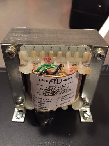

Lep pozdrav!
Imel bi še eno vprašanje. Ojačevalnik je dokončan, vse deluje super ampak samo v triodni vezavi oba 3. pina el34 sta povezana na izhodna transformatorja A1 in A2 kontakt. Ko pa hočem ojačevalnik povezati v ultralinearni vezavi, se pravi preko upora iz el34 pin št. 4 na transformator priključek SG1 in SG2 pa pentodi začneta modro žareti, iz elektronk pa prihajajo čudni glasovi. naj še omenim, da mi je pri ultra linearni vezavi skurilo 1/4W 470 ohmski upor.

To pomeni, da ojačevalnik oscilira. Imaš prav priklopljene odcepe izhodnega transformatorja?

pozdravljeni!
Odcepe sem pravilno priklopil (SG1 in SG2), preko upora na posamezno elektronko. Ali je možno, da pride do zamenjave teh dveh sekundarjev??

PrispevekObjavljeno: Ned Mar 22, 2015 8:03 pm    Naslov sporočila:   Odgovori s citatom
Jaz sem enkrat na svojem lampašu probal namerno zamenjati ta dva odcepa med sabo. Rezultat je bil, pačenje zvoka skoraj do neprepoznavnosti, sem hitro zvezal nazaj. Kaj drugega (oscilacij) pa nisem opazil.

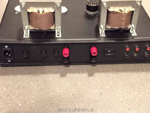

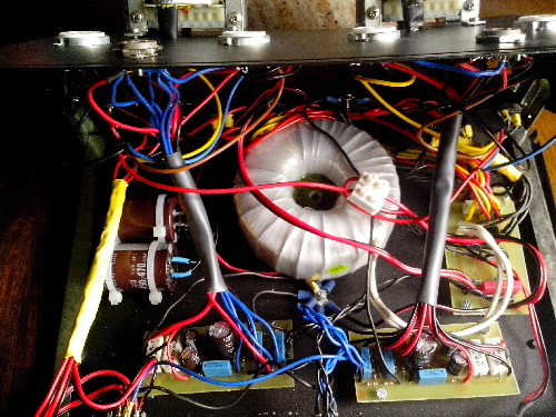

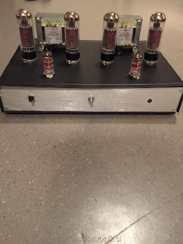

PrispevekObjavljeno: Sre Apr 15, 2015 1:27 am    Naslov sporočila:  slike Odgovori s citatom
še nekaj slik
 Velikost datoteke:  1.2 MB
 Pogledana:  15 krat
 Velikost datoteke:  58.56 KB
 Pogledana:  11 krat
 Velikost datoteke:  59.05 KB
 Velikost datoteke:  63.46 KB
 Pogledana:  13 krat
Spajky
Prispevkov: 1095
Aktiv.: 5.99
Kraj: Obala
PrispevekObjavljeno: Sre Apr 15, 2015 9:48 am    Naslov sporočila:   Odgovori s citatom
... zdej pa še kovinske pokrove za trafote najdi, pa bo res TL ko fabriško Wink ...

Gladilni je pa precej velik 470uF ?
Se je izvedel zakasnjeni vklop anodne napetosti ?
Za dolgo življenjsko dobo morajo biti katode ogrete preden anode dobijo napajanje.

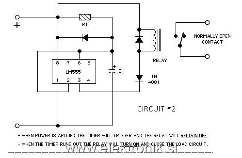

Glede zakasnjenega vklopa...se da dobiti kakšno posebno vezje oz. načrt, ali bi bil dober samo časovnik z relejem??

PrispevekObjavljeno: Tor Apr 21, 2015 6:33 am    Naslov sporočila:   Odgovori s citatom
Časovnik je povsem ok.
Ali pa zaprežeš en procesor Mr. Green

PrispevekObjavljeno: Sob Apr 25, 2015 8:46 pm    Naslov sporočila:  Zakasnjen vklop Odgovori s citatom
Ne vem, če pašejo skupaj procesorji in elektronke. Jaz bi raje uporabil dodatno stikalo za vklop anodne napetosti.

PrispevekObjavljeno: Ned Apr 26, 2015 9:57 am    Naslov sporočila:   Odgovori s citatom
Primer sheme v priponki.
