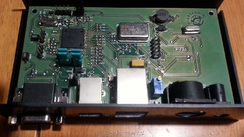

Malo pospravljam, pa sem naletel na tele škatlice. Think V zadnjem času nisem kaj dosti spremljal dogajanja na tem področju, pa me zanima, ali je tole sploh še kjerkoli aktualno, ali gre vse skupaj med muzejske eksponate?

Kolikor je meni znano se s tem ukvarja le še Jmivšek. Druge aktivnosti so bolj kot ne mrtve...
Najbolje je, da kontaktiraš njega.

Glede na to, da je po štirih letih omrežje po (na spletu) dostopnih podatkih še vedno tam, kot je bilo se s tem nimam namena niti ukvarjati. Trenutno je zunaj kup drugih sodobnih/zanimivih tehnologij, zidanico imam pa tudi brez tega že nekaj časa pokrito z uporabnim omrežjem.
